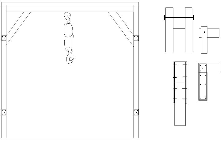

sind ja gerade im aufbau unserer schrauber garage nun wollen wir uns einen kran anschaffen aber da wir schlechte erfahrungen mit einem motor kran machen musste wollen wir uns nun einen rahmen bauen an dem ein kettenzug hängt
ich dachte hierbei an eine balken konstruktion die in der wand verschraubt wird und in etwa folgende maße hat
breite 3,00m
höhe 2,80m
jetzt ist halt nur die frage wie sieht das mit der statik aus bekommt man an so einem rahmen nen motor hochgezogen bei den balken dachte ich so an 150 x 150mm balken

Wir haben uns eine Laufkatze und ein Gestell gebaut, damit heben wir auch locker die Reihen 6 Zylinder Motoren vom Senator. Oben an der Decke ist ein H-Träger fest der dann seitlich von einem Kantholz an der Wand gestützt wird und auf der anderen Seite wird ein "Holz-A" drunter geklemmt.

ja unsere überlegung war auch erst ein t träger aber wir wissen nicht wo wir son dingen her bekommen und holz gibts halt im baumarkt

Schaust einfach mal bei einem großen Schrotthändler, die haben schonmal Träger da liegen, wo du dir dann brauchbare Stücke abtrennen kannst. Wenn du da einen Balken nutzen willst, musst du schon einen stabilen Leimbinder nehmen, einfaches Kantholz ist da nichts für.

hört sich gut an sach mal haste den träger da nur mit nem winkel fest gemacht oder wie sehe ich das ?

Der liegt da in einer U-Tasche, diese dient nur dazu das er nicht runterfällt, wenn man was am Träger dran hängt kommt das "Holz-A" zur Stütze drunter.
