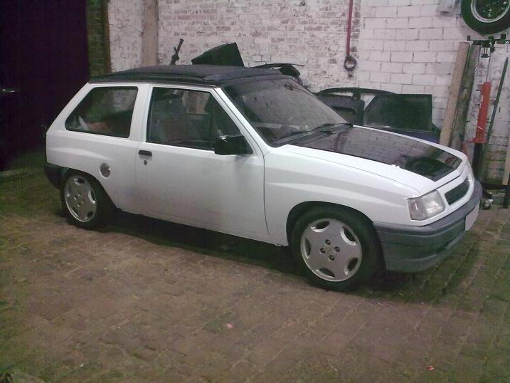

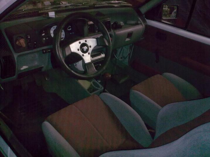

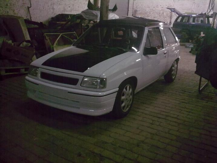

wir waren mal wieder fleißig und haben den Kleinen fast fertig zusammengebaut.
Jetzt werde ich mir nur noch überlegen, ob ich 2000er Räder fahre oder was anderes in 15" suche. Hat die schonmal jemand eingetragen bekommen? Stehen die evtl. in dem Umrüstkatalog??? :?
Ich finde, dass die auf so nem kleinen Corsa ganz gut aussehen, was meint ihr?? :?:
Jetzt kommen eigentlich nur noch die lackierten Stoßstangen und evtl. die GSI-Schweller dran, dann ist die Karosse so, wie ich es mir vorgestellt habe. :D
Die erste Probefahrt hat er auch ohne größere Probleme gemeistert. Jetzt noch ein paar Kleinigkeiten beheben und dann kann es eigentlich losgehen... :)

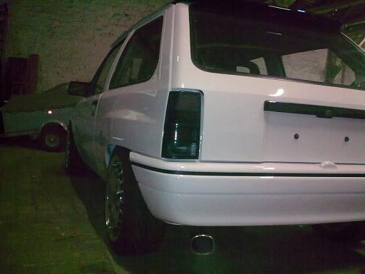

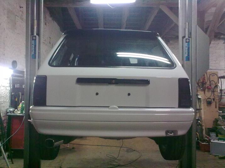

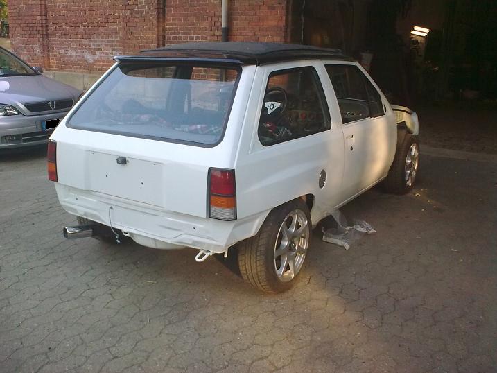

ich habe jetzt endlich meine Stoßstangen bekommen und natürlich auch gleich angebaut. :)
So langsam wird wieder ein Auto aus dem Kleinen...
Dann kann der nächste Sommer ja kommen. :D

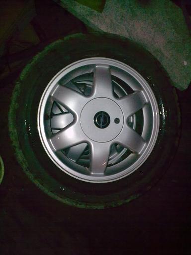

So, wieder etwas geschafft. Alle lackierten Teile verbaut, einen weißen Joy-Tacho mit Drehzahlmesser besorgt und ein x16xe ist auch schon da. Mal sehen, ob ich ihn verbaue... :?: Könnte das Geld auch anders verwenden und die Ronal-Turbos kaufen... :?
Was denkt ihr???
Hätte jetzt auch noch Vectra GT-Räder (wohl auch Calibra Young) in 6x15, die ich auch nicht schlecht finde. Fragen über Fragen. :( :wink: Habe die auf ner englischen Seite gesehen und finde sie auch nicht schlecht.
Wie seht ihr das?????

Also die Entscheidung ist gefallen, es werden die Ronal turbos! :D :D :D :D
Dann kann die neue Saison ja kommen. Freue mich schon nach über 10 Jahren endlich mal wieder nen Corsa zu fahren, der mir gehört...
Und diesmal mit Leistung. :D
PS: die Vectra- Räder sind dann zu verkaufen!!

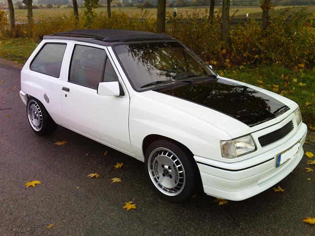

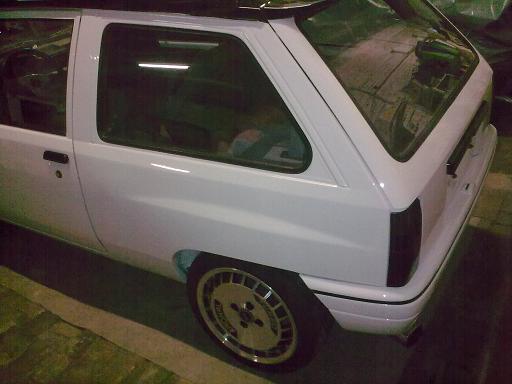

So, die Räder sind drauf und passen... :D :D :D
Vectra-Räder sind wahrscheinlich weg.
Wenn ich nichts Sinnvolles zu sagen habe, dann sage ich nichts!

Is das weiss der Stoßstange n ticken anders als des vom Auto?
Oder wirkt das nur so auf dem Bild?
Davon ma abgesehn is des absolut gelungen mit den Turbos.... und das schwarz auf der Haube "verlängert" das Schwarz des Faltdachs absolut super!
Und ja die Vectra Räder sind weg! ^^
Die kommen bei uns in gute Hände! :)

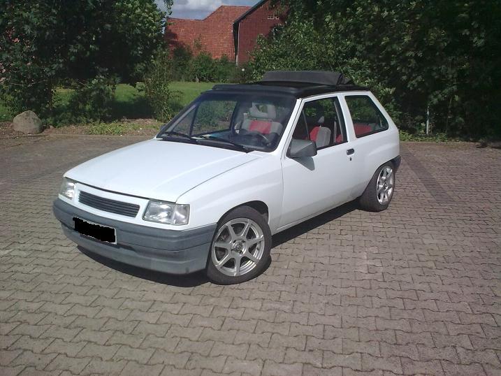

Was für reifen fährste denn auf den ronals?
Sieht sehr schick aus dein Corsa
Gruß Nils
amadeus
Beiträge: 185
Registriert: 2. Aug 2008, 19:51
Wohnort: Auetal
Re: Ich habe mir was zum Spielen gekauft...
Beitrag von amadeus »
Corsi hat geschrieben:Was für reifen fährste denn auf den ronals?
Da sind jetzt 195/45 r15 Toyo Proxes t1r drauf. Die passen erstaunlich gut drauf...

amadeus
Beiträge: 185
Wohnort: Auetal
Wir haben im Zuge der Blecharbeiten die hinteren Radläufe umgelegt und die Seitenwände gleichmässig nach aussen gezogen. Ungefähr 1-2 cm pro Seite. Jetzt ist genug Platz. Die vorderen Radläufe habe ich auch umgelegt und etwas gezogen. Alles aber so, dass ich keine "Tragflächen" seitlich habe.
Sollte so original wie möglich aussehen. Und ich denke, das ist gelungen.

Die Ronal Turbos gibts ja auch noch in 2 verschiedenen ET´s. 37 und 28(?) glaube ich.
Ich habe KW-Federn mit 55/40 Tieferlegung. Ist aber meiner Meinung nach tiefer...
