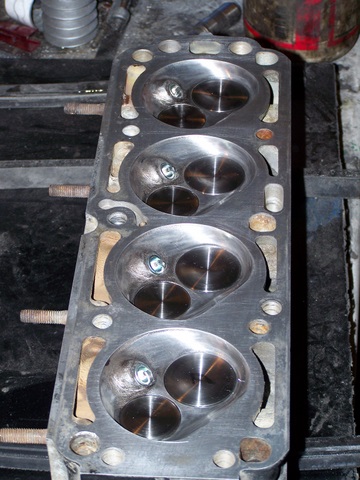

Der Zylinderkopf wird auf Dichtungsmaß erweitert,
und der Brennraum umgearbeitet (damit das Verdichtungsverhältnis stimmt)
Kanäle und Ventile ebenfalls aufs max. bearbeiten.

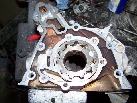

- nach dem abfäsen damit die 1.8er Ölpumpe passt
- 100_1679.JPG (78.19 KiB) 62329 mal betrachtet

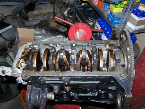

- In meinem Fall mußte der Block 9/10tel Geplant werden um auf einen Kolbenüberstand von 0.38 mm zu kommen
- 100_1689.JPG (71.95 KiB) 62329 mal betrachtet

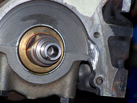

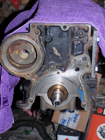

- hier leider schlecht zu erkennen was gemacht wurde ,suche noch nach besseren bildern
- 100_1711.JPG (93.4 KiB) 62329 mal betrachtet
- die markierte Stelle muß Abgefräßt werden
- 100_1674.JPG (90.99 KiB) 62329 mal betrachtet

- Zur veranschaulichung: die 1.8er Ölpumpe
- 100_1670.JPG (86.7 KiB) 62311 mal betrachtet

- So sehen die 1.8er Kolben/Pleuel nach dem Erleichtern aus
- 100_1708.JPG (81.24 KiB) 62328 mal betrachtet
