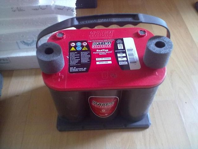

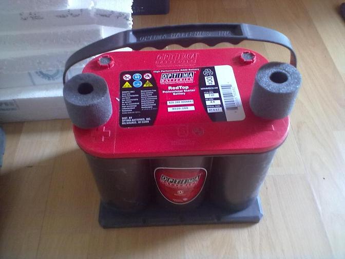

Jetzt soll die Batterie hinten in den Beifahrerraum, gibts da irgendwelche Bestimmungen?
So würde es Aussehen, mit original Haltern und ich hab noch ne Edelstahlabdeckung für die Batterie.

Eine normale Batterie wirst Du niemals offiziel im Fahrgastraum verbauen dürfen!
Da austrettende Gase die "Gäste" beeinträchtigen können etc...
Mit ner Gelbatterie sieht es schon anders aus.
Beiträge: 1445
Re: TR c20xe Facelift
Ich hab eine Optima Red in der Reserveradwanne.
