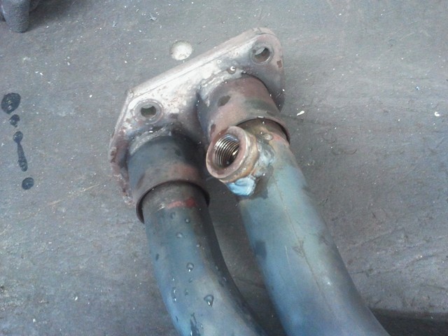

ja genau so hab ichs auch gemacht. SEI krümmer und hosenrohr vom 1,3S. mitm stufenbohrer n loch rein gemacht und einen lambda-anschluss, ich glaub aus nem alten 2-liter hosenrohr, eingeschweisst.
viola:
2013-02-07 17.16.25 [640x480].jpg (71.72 KiB) 24756 mal betrachtet

Das ist aber so nicht richtig. Die Sonde muss hinter der Zusammenführung aller Stränge sitzen.

Das ist dann mal genau eine Bild wie mann es nicht macht :!: :!: :!:
Hast du ein Problem mit der Einspritzanlage auf dem 1 oder 4 Zylinder ,
bekommt die Lambdasonde das nicht mit,
und im besten Fall hat sich das dann erledigt mit dem Motor :lol: .
Darum vielleicht erstmal schlau machen ,bevor man was bastelt :wink:
Gruß Michael

ähm... der astra hat die lambda-sonde aber auch im krümmer, d.h. du brauchst die teile genau umgekehrt wie du sie hast... ansonsten viel spass beim basteln ;)
Re: GSI Hosenrohr mit passendem Lambdasondenanschluss?
@ kompressormichel / @ michi
beim c16se sitzt die sonde ja normalerweise im krümmer... und zwar knapp oberhalb vom flansch zum hosenrohr. da ist der krümmer auch schon 2-flutig und die sonde sitzt somit AUCH NUR im abgasstrom für den 2. und 3, zylinder und misst auch nur die werte von diesen 2 zylindern... ist original so! ich hätte auch in den Krümmer ein loch Bohren können an der stelle an der die sonde original sitzt, wollte ich aber nicht...
beim SEI ist die sonde unten kurz vorm kat und misst dann auch die abgase von allen 4 zylindern. aber nicht bei C16SE
korrigiert mich bitte wenn das kompletter bulls... sein sollte aber ich denke schon das es so ist

MÖÖÖÖP FALSCH
:mrgreen: :mrgreen: :mrgreen:
Dann rücke ich dich mal ins rechte Licht :wink:
Wenn du mal nen Se Krümmer hast ,solltest du mal die Sonde rausschrauben,
und einen Blick reinwerfen :D .
Die Sondenbohrung ist so gesetzt,
das sie beide Kanäle "ankratzt"
und somit von allen vier Zylindern das Abgas messen kann.
Gruß Michael
dann war ich wohl in der tat falsch informiert :?
naja man lernt nie aus. hosenrohr ist auf jedenfall jetzt fertig und wird wohl auch erstmal so verbaut, bis ich auf fächer umrüste.
allerdings sind mir bei der suche nach fächerkrümmern auch modelle für die 1,4 und 1,6 16V motoren aufgefallen die den lambda-anschluss nur in einem rohr (meistens zyl 4) oder in einem rohr für zyl 1 und 4 haben. dann wären die ja theoretisch kompletter müll oder?
