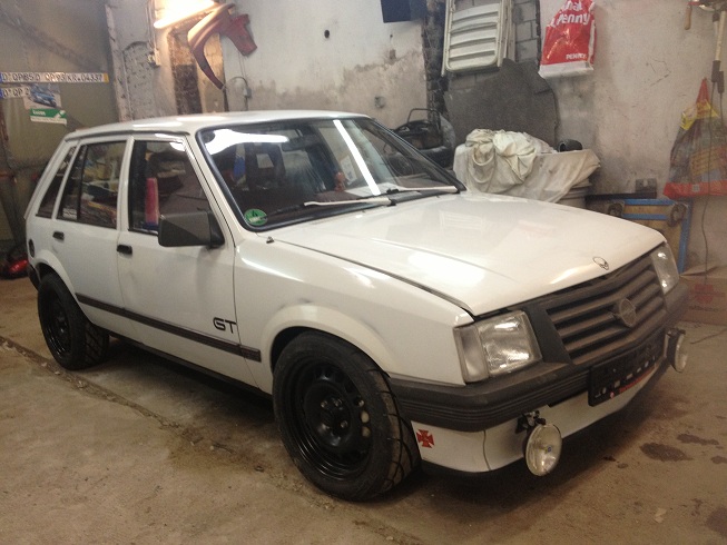

Ansich gefällt mir der Unterbau auch sehr gut.
Nur hab ich leider 2 Probleme:
1. Ist leider das Anlagegummi, welches den Spalt abdeckt, an einer Stelle eingerissen und das sieht sehr unschön aus.
und
2. Fehlen die Zierringe, die um die Nebler kommen. (Laut FOH nicht mehr zu bekommen)
Somit bleibt es erstmal so, wie es ist.

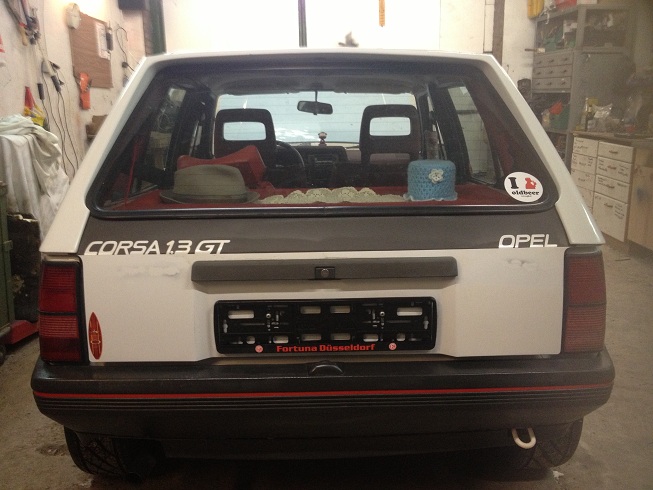

Nachdem ich heute für einen lachhaft kleinen Kurs 4 Türen (3 top, eine muss gerettet werden) mit beigen Türverkleidungen und
3 intakte Türdichtungen abgeholt habe, ging es dann am Corsa zum Endspurt.
Der Hobel ist jetzt poliert und
steht Saisonfertig da.
Aber so eine Kiste ist ja nie fertig... :lol:

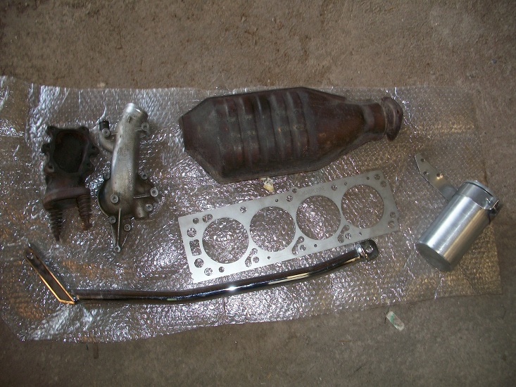

Nach langer Zeit und einiegen Rückschlägen,
ist der Motorraum jetzt endgültig fertig.
Der Ölkühler ist auch verbaut.
Dazu musste ich noch ein Halteblech bauen,
damit die Ölleitungen nicht an die Riemenscheibe kommen.
Pit´s LuFiKasten ist der Hammer!
Hab die orig Düsen (beige) wieder verbaut und
der Bock läuft ordentlich.
Später mal sehn,
was die 4strahligen so sagen (oder beigearbeitet werden wollen)!?
Leider spinnt jetzt die Wassertemperaturanzeige... :roll: :lol:
@Mr. Schmitti
Mit dem kürzeren Ölfilter + dicker Sandwichplatte,
ohne Stabbitieferlegung passt es mehr als gut zum Stabbi!! :wink:
Hab da noch etwas gesammelt für kommende Winter... :mrgreen:
