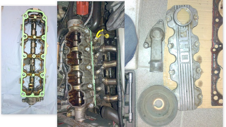

Er läuft wieder :top: ich hätte nicht gedacht das ich das in ner Garage hin bekomme :mrgreen:

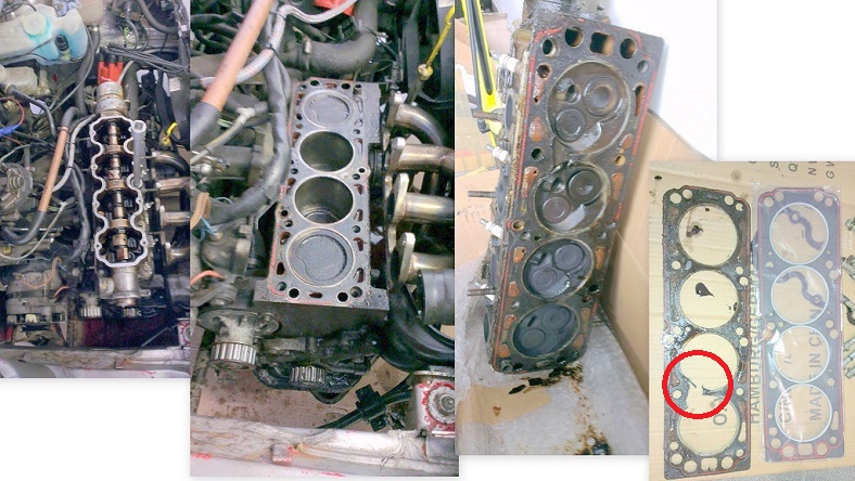

Re: Mein Opel Corsa A Projekt Begin 21.10.2012
das schadenbild hätte ja nicht eindeutiger sein können :wink:
glückwunsch zur ersten(?) kopfdichtung :top:
