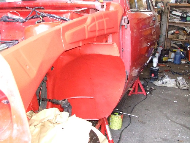

Roland ich mußte bei mir auch noch was schweißen lassen, die Stelle zwischen Dom und Spritzwand Fahrerseite, direkt an der Falz.. naja da war keine Falz mehr :? Haste von oben durch die millimeterdicke Kaross.-Dichtmasse gar nicht gesehen. Hatte den ganzen Mist aus dem Motrraum gekratzt, und auf den letzten Zentimetern knusperts plötzlich und zack war ich durch :roll:
Sind 3Bleche an der Stelle, war also schon etwas Arbeit das alles freizulegen, rauszutrennen usw, aber nun ist alles wieder gut und die Stufe wieder heile :D

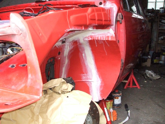

unglaublich aber der erste radlauf ist kurz vor der fertigstellung.
1. alle schadhaften bereiche rausgetrennt
2. radlauf mit fertan behandelt
3. neues blech angefertigt und eingeschweisst
4.falze mit owatrol öl behandelt
5.radlauf mit brantho nitro fest gestrichen.

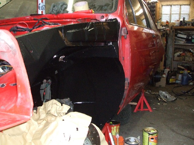

die falze sind versiegelt und der erste anstrich mitbrantho korrux 3in 1 ist auch fertig.

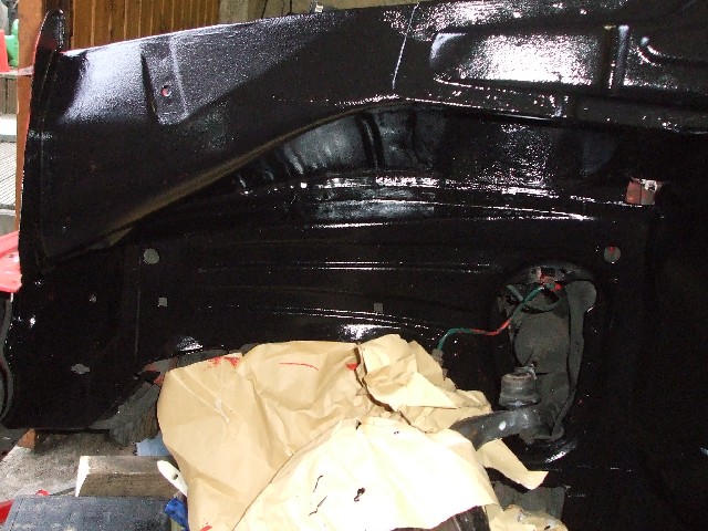

Sehr schön!!! :top:
Was hast Du da jetzt für nen U-Schutz drauf?
MHchaot
Beiträge: 126
Registriert: 16. Dez 2010, 18:10
Wohnort: Mülheim an der Ruhr
Re: mein low budget projekt
Beitrag von MHchaot »
zebra, das ist brantho korrux 3 in 1
