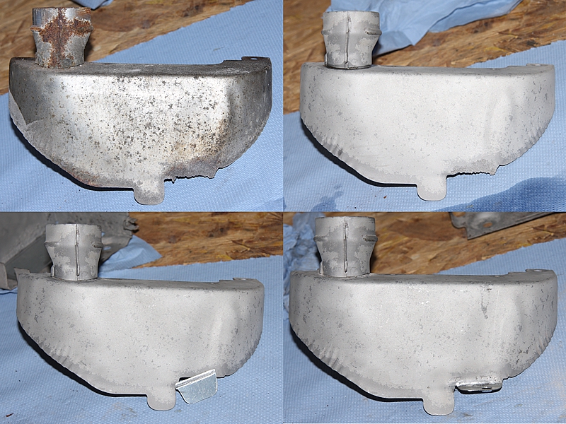

Heut noch die Halteplatte für den Scheibenwischermotor und das Blech für die Luftvorerwärmung gestrahlt. Die eine Lasche an dem Blech hats mit der Zeit weggegammelt, also war heut wieder schweißen angesagt. Gleich auch noch die Haltebox, die ich gestern schon gestrahlt hatte, geschweißt. Realistisch betrachtet, nicht wirklich nötig, aber mir war danach^^. Dann natürlich alles schön mit Farbe eingepinselt.

Tankentlüftungsbehälterhaltebox (<- ^^) vorher, gestrahlt, Blech angepasst und geschweißt.

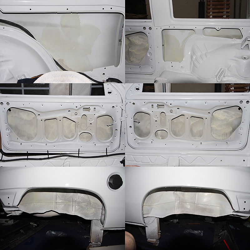

Die ersten 1,5-2 Liter Hohlraumwachs heut mal verspritzt. Oder sollte ich besser sagen versauigelt^^. Aber ging ganz gut. Hab jetzt mal die Seitenwände, die Türen und die hinteren Radkästen gemacht. So dass ich die Verkleidung ect Einbauen kann.

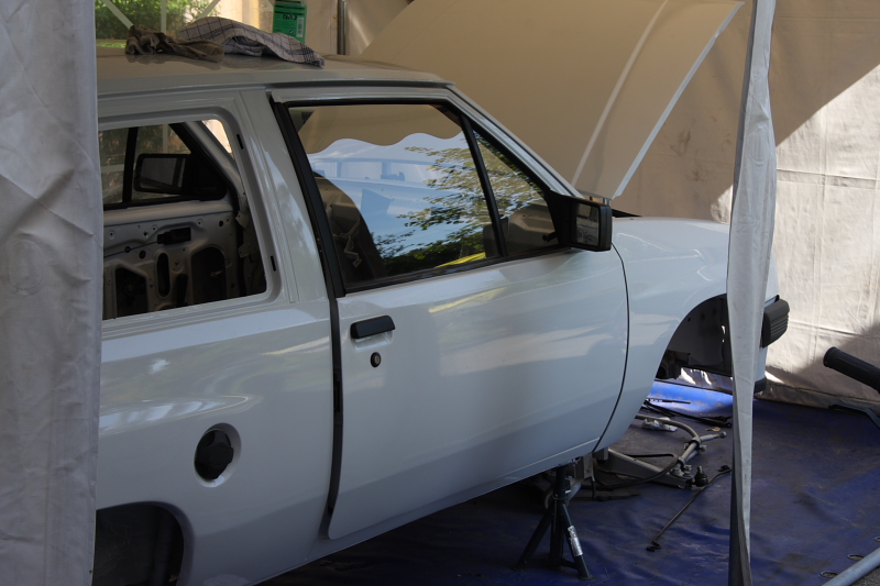

Und wie versprochen noch die B-Säulen fertig gemacht. Nicht ganz 100%ig... Auf der rechten Seite in der Sicke hab ich ne recht hartnäckige Blase die sich nicht richtig dazu überreden lässt weg zu bleiben.
Verklebt hab ich jetzt ne Folie von McCarbon, mit Luftkanälen, so dass sich das Spüliwasser sauber rausstreifen lässt. Ich mach mich morgen nochmal dran, vielleicht ists ja nur etwas restdampf, der nicht ganz raus will.
Auf jeden Fall sieht der Corsa langsam aber sicher wieder wie ein Corsa aus.

Die richtige Wachssauerei!
Schönes Wachs-Fett-Geschmodder
Corsa-look wieder hergestellt

Das Gesicht nimmt langsam Form an

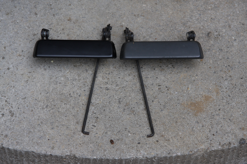

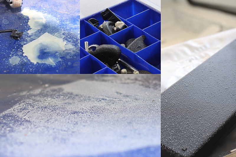

Nachdem ja die Türgriffe aus ABS sind und sich eben nicht mit der Fönmethode auffrischen lassen, bin ich auf die Idee gekommen sie ebenfalls mit der schwarzen Folie zu beziehen. Das Ergebnis sieht auch echt ansehnlich aus. Jetzt stellt sich nur die Frage, wielange das so hält.
Das Gleiche hab ich dann noch mit den Schließzylindern gemacht. Da sieht man bei genauerem hinschauen eben den Ausschnitt. Eingebaut ist das Zeug mittlerweile auch noch. Natürlich alle Teile erstmal sauber gemacht und dann in ordendlich Ballistol getunkt. Das Gleich gilt natürlich für das Schloss.

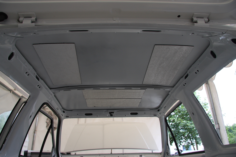

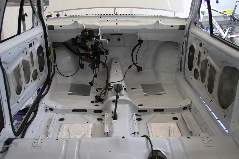

Dann hab ich heute noch das Wabbelblech still gelegt. Ursprünglich hatte ich ja vor, wegen Gewichtsersparnis, auf die Dämmung zu verzichten. Aber mittlerweile geht mir das Getöse ziemlich auf den Senkel.
Zum einkleben der Alu-Bitumenmatten hab ich diese erstmal ordendlcih auf Temperatur gebracht, so dass sie sich richtig schön geschmeidig einkleben ließen. Der Unterschied zwischen keiner und einer(!) Matte ist schon enorm. Jetzt hört sich das Dach an wie von ner Luxuskarosse :lol: 8) .
Das hieß für mich natürlich, dass ich einen Teil der Konservierung in den Türen wieder rauskratzen musste :roll: :oops: . -Seltendämlich....
Schlösser vorher nachher
Griffe in neuem Schwarz
Schließzylinder in neuem Look

Auch das Bodenblech etwas beruhigt

meine türgriffe habe circa 2-3 wochen gehalten aber ich habe ne ganz billige folie benutzt leider
also hoffendlich hast du mehr glück

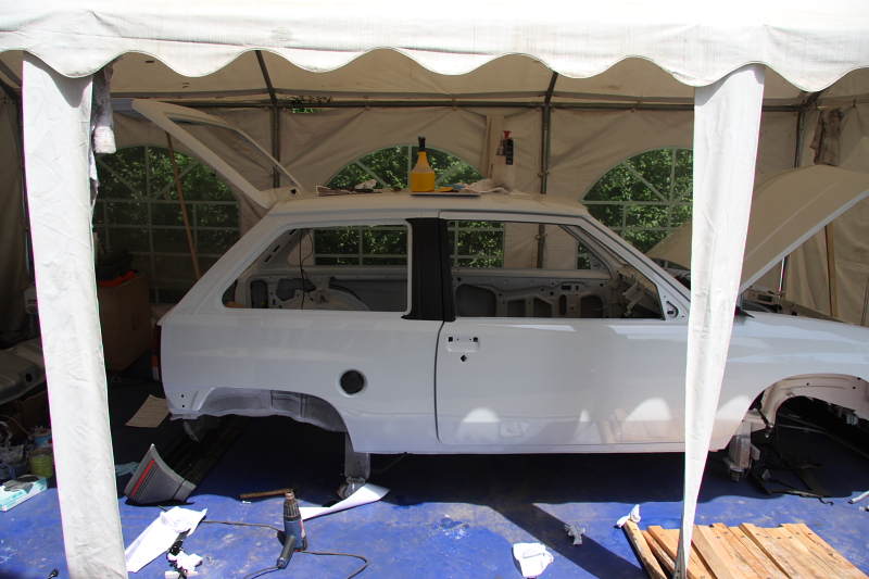

So die Tage ein wenig was geschafft.
Der Wärmetauscher ist drin. Die Dichtungen haben jetzt entgültig einzug gehalten. Und dabei noch ne Methode gefunden, damit sie auch passen. Einfach in die Sonne gelegt bis sie richtig schön geschmeidig waren und sich etwas gedeht haben. Beim Einsetzen hats gepasst wie angegossen :top: .
Die Fenster und Spiegel vorne hab ich auch wieder eingesetzt, so dass ich die Tage die Türen fertig machen kann.
Nebenbei hab ich die Folie rechts wieder weggerissen. Die Blasen sind wieder gekommen und das hat mich so aufgeregt. Die Folie ging allerdings für meinen Geschmack etwas zu einfach runter... Da bin ich ja mal echt gespannt, wie lange das halten wird. Sofern ich beim Fenster einbauen die Folien an den Türen auch leicht vermackt habe... :roll:

Fenster und Spiegel sind drinne!
Und beim Einbau auch schön  verschmoddert, wozu hab ich sie eigentlich vorher geputzt? ^^

Die sind so klein. 20x50cm. Hätte auch flicken können. Aber, glaub mir, durch dass das die so dick sind (3mm) und dazu noch mit dem Alu beschichtet, dämmt daswie Bombe. Wie schon gesagt eine einzige Platte hatte schon enorme Wirkung auf die komplette Karosse. Aber ist ja auch klar das Dach hat ja ne mords Fläche. Da ist es egal wo Du die Karosse "anstubst", da schäpperts halt.

Und dann endlich die Hohlraumkonservierung fertig gemacht. Jetzt sieht der Wagen aus wie ne Tropfsteinhöhle. Aber dafür brauch ich mir um den Rost keine Gedanken mehr machen. Und ich war nebenher auch noch gut "eingecremt" :mrgreen: Also man sollte wirklich alles weg räumen, was nicht mit den Spritznebel eingetunkt werden sollte...

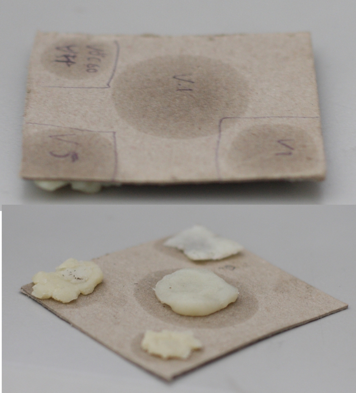

Die Probestücke zum Test der Kriechfähigkeit des Hohlraumwachses.<br />Ab 20°C fängt das Wachs zu kriechen an. So reicht ein schoner sonniger Tag, damits eventuell entstandenem Rost die Basis nimmt.

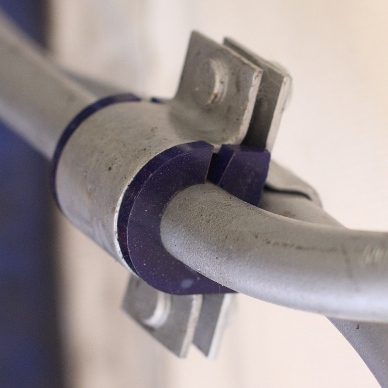

Meine superpresse Stabi-Buchse
Schöne Tropfsteinhöhle. Die Hohlräume voll gemacht bis es unten wieder raus kam^^.
Schöne Sauigelei. Da war nix sicher vor dem Sprühnebel...

Die 2 Halter der Stabibuchse sollten flach auf einander liegen, sonnst rappeln die sich Lose.
