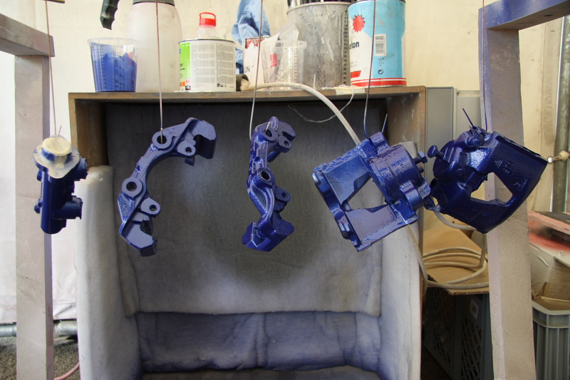

Hab wieder ein klein wenig weiter gemacht.
Dank CorsaDaniel hab ich ja jetzt auch die passenden Halter für meine neue Bremsanlage. Natürlich waren die Teile dem Alter entsprechend. Also kurzerhand gestraht. Danach eben noch grundiert und passend zur Bremstrommel und BKV in RacingBlue + Pearl-Pigmente. Hmmm.
Natürlich ist die Oberfläche nicht "perfekt" wozu auch...^^
Halter vorher
Halter vorher
Und nach dem Strahlen
Grundiert
Grundiert
und fertig lackiert
und fertig lackiert

Gut. Ich dachte schon, du würdest Sommerpause machen... :)
