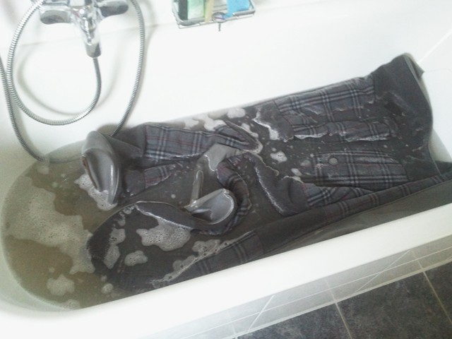

Re: Die Sitze mal richtig waschen - ist das möglich oder ...
wer meint das die waschmaschine mit den bezügen zu grob umgeht kann sie auch in der badewanne von hand waschen
2012-10-22 10.53.36 [640x480].jpg (56.54 KiB) 46513 mal betrachtet
sollte man dan vllt nur vorher mit der frau absprechen... meine war etwas erstaunt :lol:
