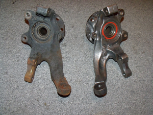

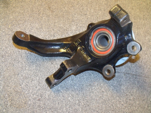

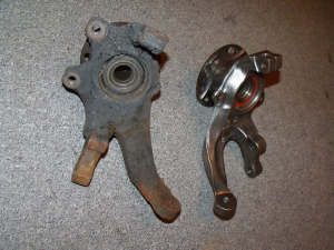

Dran waren nun beide Achsschenkel.
Alo erstmal alles abgewaschen(entfettet) dann alles fein säuberlich abgeschliffen.
Beide Radlager erneuert,und die Gewinde für die Radbolzen nachgeschnitten.
Mehr sagen die Bilder

- fertig zum Einbau
- achsschenkel 020.png (198.37 KiB) 38798 mal betrachtet
- fertig lackiert
- achsschenkel 019.png (198.37 KiB) 38798 mal betrachtet
- Noch eins aus anderer Ansicht
- achsschenkel 018.png (198.37 KiB) 38798 mal betrachtet
- Beide ansichten vorher/nachher
- achsschenkel 016.png (198.37 KiB) 38798 mal betrachtet

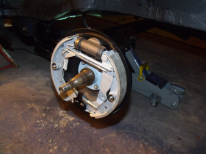

So heute kam die Hinterachse wieder drunter.
und stellt euch vor sie passte noch
Die Gummibuchsen habe ich erneuert,Hanbremsseil habe ich auch erneuert und gleich gefettet.
Die Beläge und Radbremszylinder habe ich auch gleich neu gemacht.
Die Radlager sind ebenfalls auf beiden seiten innen und aussen ersetzt worden.
Mit dem einstellen der Handbremse muss ich noch warten,bis die Bremssättel vorne montiert sind da die komplette Bremsanlage ja noch leer ist.

- Hinterachse montieren und Radlager einstellen
- hinterachse1.png (198.37 KiB) 38779 mal betrachtet
- erst einmal drunter und Handbremsseil einhängen
- hinterachse.png (198.37 KiB) 38779 mal betrachtet

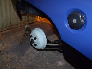

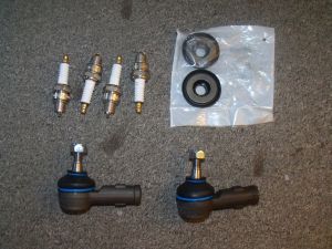

Also weiter geht`s mit dem Kleinen...
Erstmal sind neue teile gekommen als da währen...Neue Kugelköpfe,2 neue Domlager und natürlich 4 neue Kerzen.

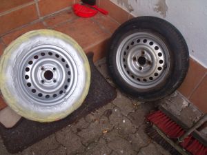

Die Felgen waren in einem so guten Zustand,das sie nur angeschliffen und neu lackiert wurden,die reifen haben noch ca. 7mm Profil und sollten noch reichen
achso die Dot ist von 2009 das sollte auch noch passen.

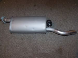

Dann habe ich mich um den Endtopf gekümmert,und da er ja vorher gerade untergebaut wurde also noch ok war war habe ich ihn gestrahlt und Vollverzinkt.

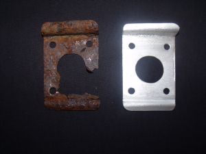

Dann war da noch das Problem mit den Halterungen in der Stossstange,also habe ich mir kurzerhand und nach langem überlegen 2 Neue angefertigt... der misst war nur das die alten ca 3mm dick waren und nicht so ohne weiteres auf 0,5mm im Schraubstock zu biegen waren.Ich habe also erstmal ein Blech genommen das wesentlich grösser war als das original um mehr Masse zu haben beim biegen.

- Neue Teile müssen auch verbaut werden
- kugelköpfe.jpg (27.11 KiB) 38722 mal betrachtet
- Alte und neue Ansicht der Schuhe
- reifen.jpg (24.9 KiB) 38722 mal betrachtet
- Der fasst neue Endtopf
- endtopf.jpg (21.72 KiB) 38722 mal betrachtet
- Alte und neue Halterung
- halterung.jpg (18.27 KiB) 38722 mal betrachtet

Das mit dem Halter hast du doch super hinbekommen!

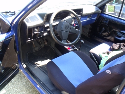

- Und nun noch von innen(ist nicht ganz original aber der Wunsch der Frau)
- verschiedene 021.jpg (104.29 KiB) 38670 mal betrachtet
