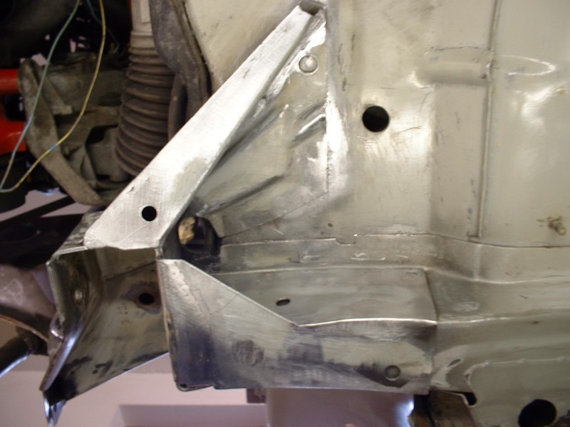

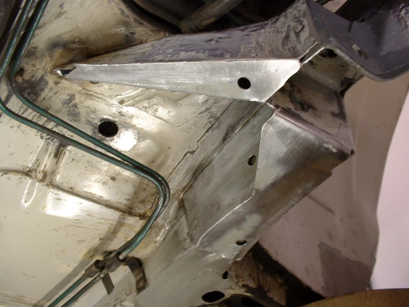

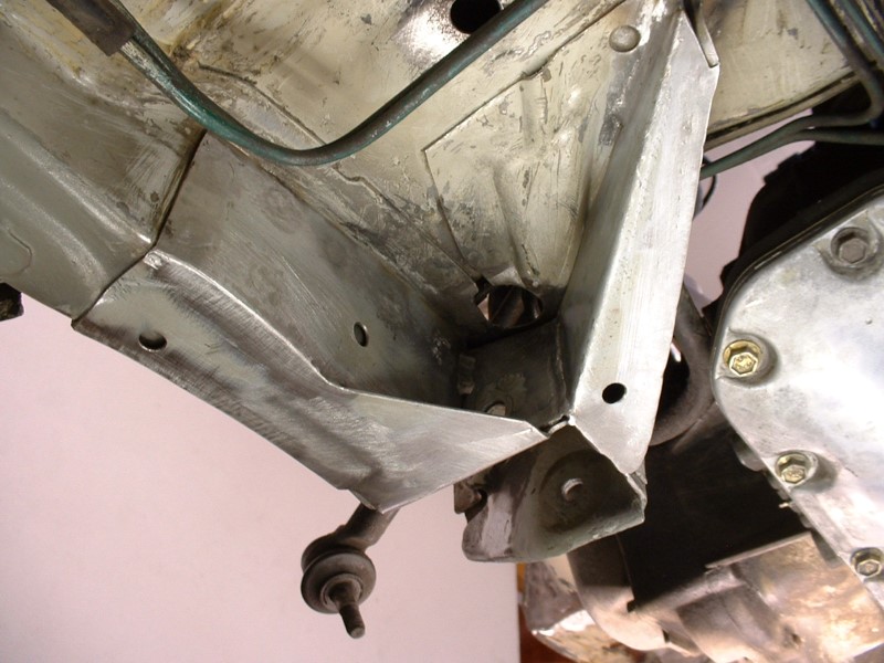

So der Verstärkungskram an der Querlenkeraufnahme ist auch drin. Hab ich alles aus 1,5er Blech gezaubert.
Alles wieder fein verschliffen, auch weil ich wollte, dass das möglichst Original aussieht...

HAllo,
aus wieviel Bleche besteht die Querlenkerstabilisierung? Hast Du die seperat, oder am Fahrzeug erstellt?

Re: GSI Rettung
4 Bleche pro Seite.
Im Nachbarforum gibts da paar Vorlagen, so ganz passte das bei mir aber nicht.
http://corsafan.de/forum/thread.php?threadid=25245
Insofern liefs halt so, wie mit meinen ganzen anderen Blecharbeiten auch.
Abnehmen der Form per Papier an der Karosserie, Papierschablone anpassen, wenn das passt die Form aus Blech schneiden, biegen, anpassen an der Karosserie...
Hier hab ich halt zuerst das Blech Radhausseite verschweisst, dann das Blech Innenseite. Dann die Form für die Unterseite abgenommen, anpassen, anpassen...
