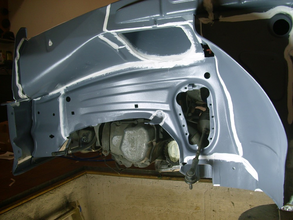

Re: GSI Rettung
Schönes Ding Du. Nicht schlecht!
Und zum Brantho gibts von mir im Frühjahr einen Bericht wie es sich im Winter so gemacht hat. Bin da auch mal gespannt...
Re: GSI Rettung
Trotzdem bleibt deine Arbeit absolut vorbildlich!
Fande das Brantho Zeug auch nicht so der Bringer. Wollte es damals erst streichen, das ging total in die Hose, dann hab ich es lackiert, das war mehr Rauputz als alles andere, zum Schluss hab ich noch dünn Steinschlagschutz aufgebracht und mit richtigem Lack gespritzt. Völlig sinnlos eigentlich.

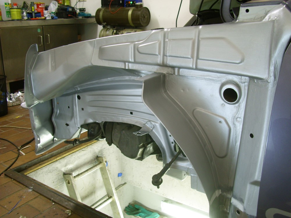

Re: GSI Rettung
Genaugenommen steht die kleine Strahlkabine ebenfalls in der Abteilung Betriebsmittelbau in der Firma wo ich arbeite, sogar so ziemlich genau neben der Presse.
Für den Kleinkram wunderbar.
Das wurde mir aber erst bei dem ganzen Vorderachskram bewusst...

Re: GSI Rettung
Saubere Arbeit! Wieviel brantho hast du für den unterboten insgesamt gebraucht?!...steht bei mir auch noch an.
Re: GSI Rettung
Danke, kanns dir ehrlich gesagt gar nicht so genau sagen. Hab hier weiss, grau, schwarz, silber rumstehen, hier noch Reste, da noch Reste. Teils die zweite Dose, eine mal vernichtet mit wohl untauglicher Verdünnung. Ausserdem bin ich ja noch garnicht fertig.
Streiche und Rolle ja hintereinander in verschiedenen Farben. Wenn ich fertig bin, dann frag mich nach den Resten, die gibts dann billig.
Die letzten Tage war ich auch wieder fleissig, denk ich. Gestrichen wie der Weltmeister und wieder mit MS-Polymer rumgesaut. Das überstreiche ich nach Hautbildung 1...2 Stunden später gleich wieder mit der Farbe. Dann ist die Haftung viel besser.
Ein paar Stellen habe ich nicht abgedichtet, weil ich da mal lieber mit Kriechöl und Fett rangehe zwecks Rostertränkung.
Ein Highlight gestern war noch, als meine nagelneue 30€ Energiespar-Arbeitsleuchte vom Aldi in die Grube runtergeflogen ist. Leuchtmittel tot. Ersatz kostet 25 Euro.
Hauptsache war nun das alles soweit fertigzumachen, dass ich nun nach der Durchtrocknung die Vorderachse wieder reinbauen kann, damit die Kiste endlich mal wieder rollbar ist.
