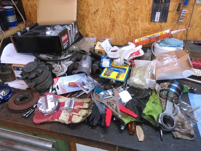

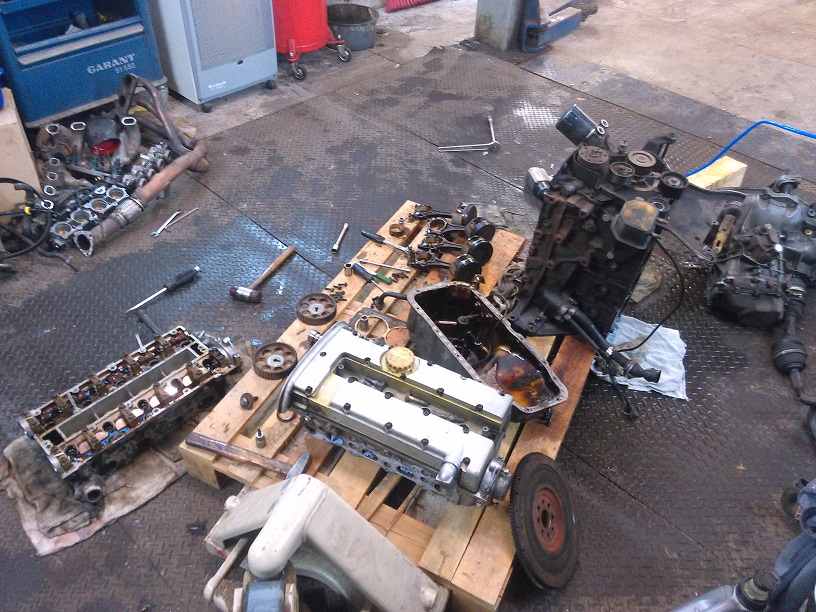

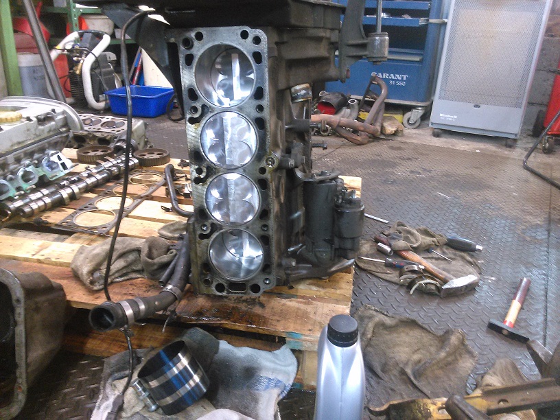

Motor Freitag ausgebaut, Samstag zerlegt und vermessen, Zustand eigentlich wie neu :shock:
Mit meinen Mitteln gehont, auch wenn viele meinen, Laser, Maschinen, Fachmann bla bla bla :P

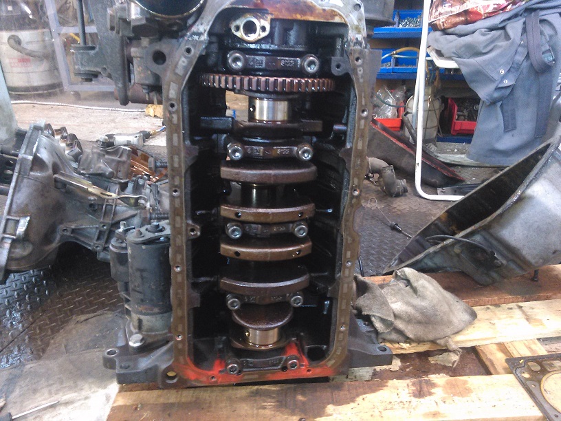

Heute komplett neu gelagert, Woessner und Stahlmänner eingebaut 8)

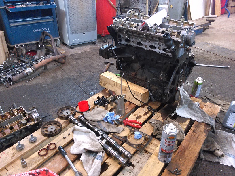

Sehe ich da eine Vorbereitung für eine EDKA da in der Ecke? :mrgreen:
Stopf die Ölpumpe noch voll mit weissen Fett das sich im Öl auflösst. Damit saugt er beim ersten mal anlassen schneller Öl an weil die Zahnräder dann besser abdichten.

Ich hab die Lager gefettet, das hält auch sehr lange.
Edka ja, nach deinen Vorgaben :mrgreen:
Ist aber noch alles offen.
Irgendwie muss ja ein Kasten her, um LMM und LLR zu betreiben.

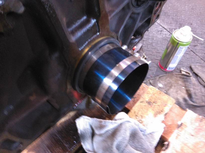

Heute Ölwanne, Kopf, KW Simmerring und Schwungscheibe montiert.
So ein Kolbenring Spannband eignet sich prima zur Simmerringmontage :lol:

JA so habe ich mir damit auch schon geholfen beim Senator C30SE, genau bei diesem Simmerring....

Hast du mit dein Pleuel und ARP Schrauben die Freigängigkeit zum Schwalblech kontrolliert?
Bei original Pleuel + ARP passt es nämlich nicht, eigene Erfahrung :(
