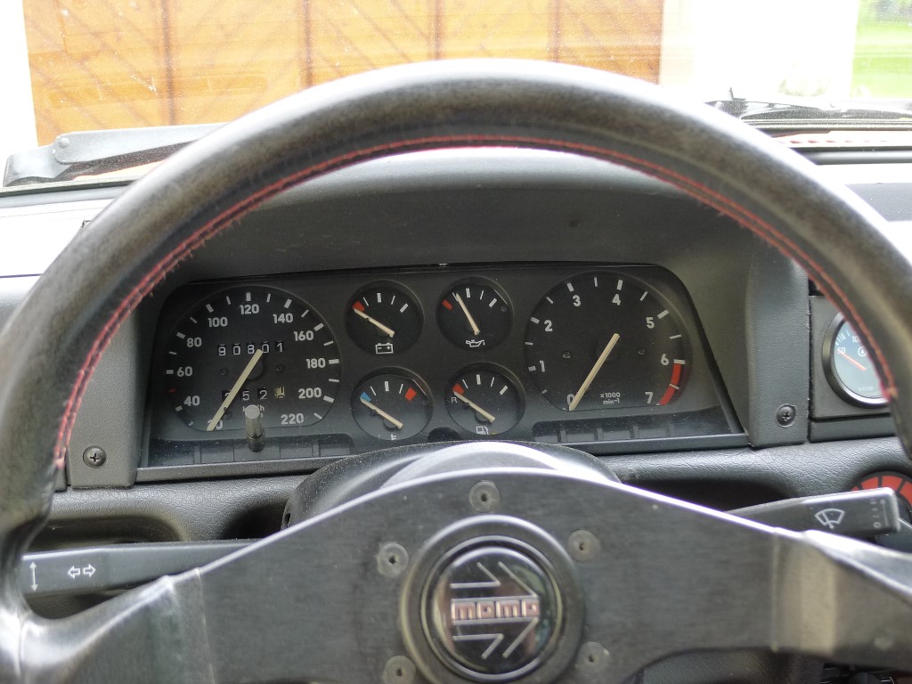

Dann aus Lust an der Laune auf Kadett Tacho und Drehzahlmesser umgebaut, W1125 passt. Zum Feintuning wurde noch die Tachonadel minimal umgesteckt, geht jetzt ziemlich genau laut Navi.
Das verbaute Momo Corse D32 wurde gegen ein D35 getauscht.
