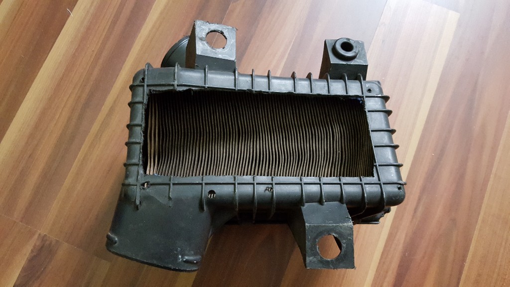

Auch den benötigten Luftfilterkasten konnte ich organisieren.

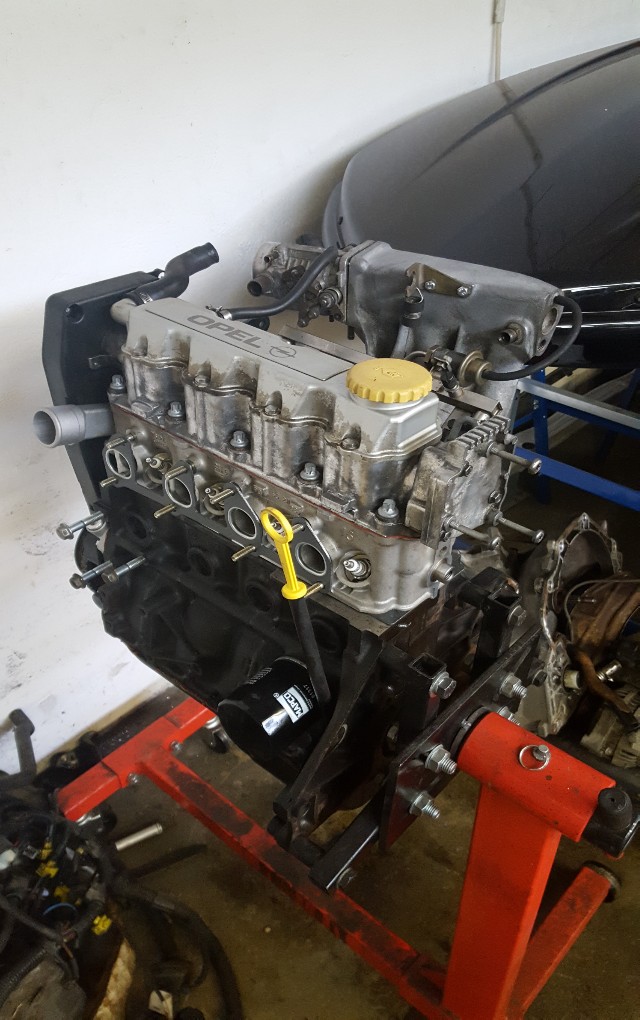

Momentan wird der C16SE zusammengebaut. ich hatte ihn ja zerlegt, gesäubert und nun wieder zusammen gesetzt. Ich habe keine Teile lackiert, da es zu kalt ist und ich irgendwie keine Lust darauf habe. Muss ich optisch einfach nicht haben. Montag kommt noch die neue Kupplung mit Ausrücklager rein, dann kann ich auch das gereinigte Getriebe wieder anbauen.

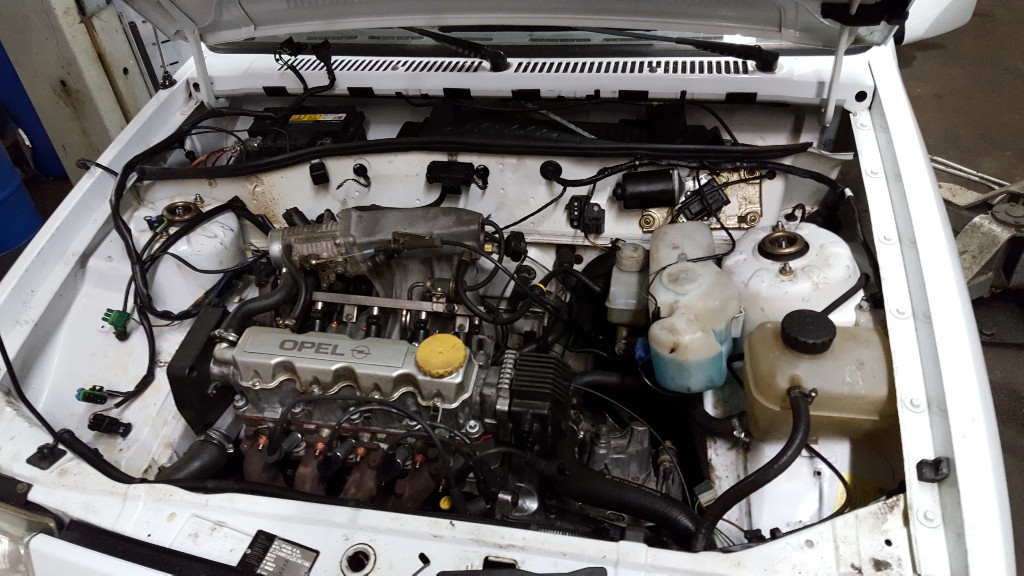

Heute war es trotz Kälte soweit und der Motor wurde eingebaut.
Es fehlt noch die Verkabelung, der Umbau der Benzinpumpe im Tank und das Einstellen der Schaltung.
Was mir gerade noch Kopfschmerzen bereitet ist die Wegfahrsperre, die der Astra Kabelbaum hat.
Wird er trotzdem anspringen oder muss ich das Kabel Brücken mit Masse oder Zündung oder dergleichen?
Auch mit den Anschlüssen für Unterdruck und Anschluß Filter im Radhaus hab ich mich noch nicht befasst.

Heute hab ich mal wieder etwas weiter gemacht, die Kälte hielt sich in Grenzen.
Verkabelt war alles soweit, eine neue Batterie besorgt und geladen...also eingebaut und abgeschlossen.
Nach ein paar mal orgeln und gutem Zureden sprang er an :D
Aber die Öldrucklampe ist permanent an und er klappert stark. Also dachte ich, naja da müssen erst die Hydros mit öl voll laufen und dann läuft er bestimmt normal und die Lampe der Ölkontrolle geht dann aus. Denkste!! :?
Er lief dann eine eine Weile aber es war alles unverändert. Lampe an und klappern. Als würde sich der Öldruck nicht aufbauen.
Es wurde eine neue Ölpumpe von Kolbenschmidt und ein neuer Öldruckschalter verbaut. Verkabel wurde auch richtig.
Gerade etwas ratlos :|

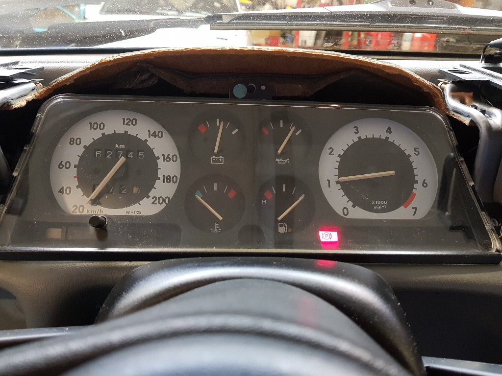

Ich hab mir noch einen Tacho mit Öldruckanzeige besorgt. Natürlich auch eine neue Druckdose/Schalter Kombination, wie es Original war.
Hab jetzt vorhin alles wieder zusammen gebaut und kurz getestet. Öllampe sitzt in diesem Tacho ja wo anders (unten rechts).
Diese ging aber nicht aus und das Manometer für den Öldruck war im roten Bereich, also Wert Null.
Falsch verkabelt,Stecker nicht richtig drauf? Schließe ich eigentlich aus. Ziehe ich die Stecker ab, geht die Druckanzeige auf maximalen Druck und die Ölkontrolle aus.
Ich weiß noch nicht,was das genaue Problem ist. :?
Evtl Tacho defekt?
Beiträge: 837
Wohnort: Piesport
Re: Zurück zum Corsa A
Beitrag von Michi »
Der Öldruckschalter und der Öldruckgeber sind genau wie das Öldruck-Instrument und die Öldruck-Warnlampe zwei vollständig unabhängige Dinge. Wenn die beide nix anzeigen, ist da auch nix. Ich denke, du hast immer noch ein Öldruckproblem. Schraub mal den alten Öldruckschalter in die Pumpe und schließ den am neuen Tacho an. Die Schalter haben alle Toleranzen, von daher kann es u.U. sein dass dein Öldruck gerade noch ausreicht um den alten Schalter nicht auszulösen. Das ist aber viiiieeel zu wenig für einen laufenden Motor.

Hab heute früh den Tacho mal quer getauscht, also den der vorher funktioniert hat wieder rein...Ölkontrolle dauerhaft an....Mist.
Hab den Geber abgeschraubt und den alten wieder rein...Ölkontrolle nach kurzem orgeln ohne Sprit und Zündung aus. Neuer Geber defekt?!
Hab mir den Geber angeschaut,in das kleine Loch vorne reingepopelt und gepustet.
Nochmal eingebaut,ohne Sprit und Zündung georgelt, nach einer Ewigkeit ging die Ölkontrolle aus...Hmm.
Neuen Tacho wieder reingebaut, nochmal georgelt...Ölkontrolle ging aus.
Alles wieder angeschlossen und den Motor laufen lassen...Kontrolle ging sofort aus.
Aber das Manometer des Öldrucks war im roten Bereich,also Null...Arg :evil:
Nach ca 15 Sekunden schnellte die Anzeige hoch (siehe Bild). Wieviel Druck baut sich im Kalten Zustand auf? Wollte den Motor nicht länger laufen lassen.

Kalt sollte der immer nahe dem letzten Strich stehen. Also um die 5 bar...so 4,5 sollten aber auch ok sein.
Sogar beim leiern mitm Anlasser fast auf max.
Der Zeiger muss aber immer sofort nach oben gehen beim starten, außer wenn er lang stand, dann kanns auch mal die eine oder andere Sekunde länger dauern.
Irgendwas ist da faul, nimm mal den Ventildeckel runter ob da schon Öl ankommt.
Regelkanal der Ölpumpe aufschrauben, schauen, dass der Kolben den ganzen Weg schön saugend gleitet.
Irgendwas mit dem Ansaugrohr der Ölpumpe, verstopft?
Solange bis das alles passt würde ich nicht ans fahren denken.
