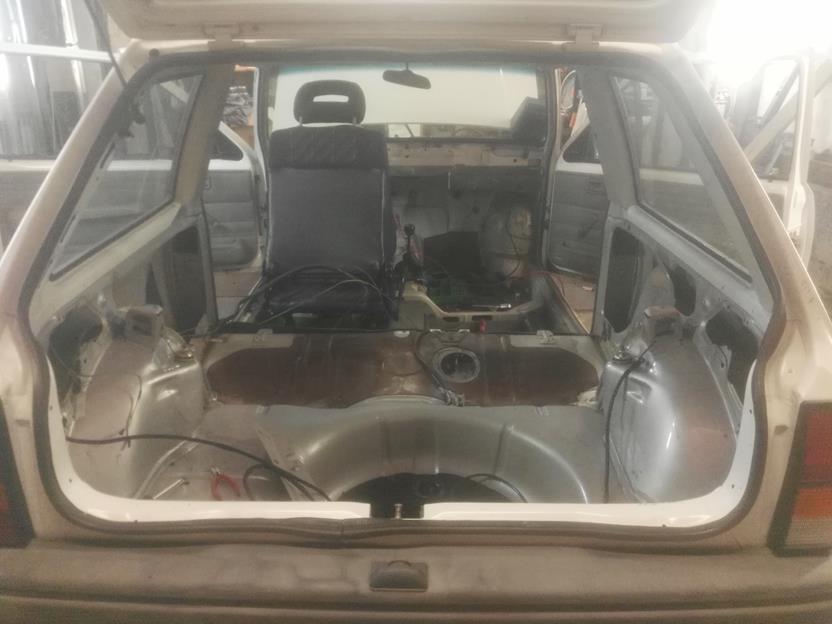

Die linke Tür ist neu, die bekommt Max.
Tragende Teile werden nicht angetastet. Allerdings gibt es ein Haufen das raus kann.
Alleine die Sitzschienen sehen schon sehr massiv aus, oder z.B. Rücksitzbankaufnahme.
Wenn man so durchschaut ist da ein haufen Potential.

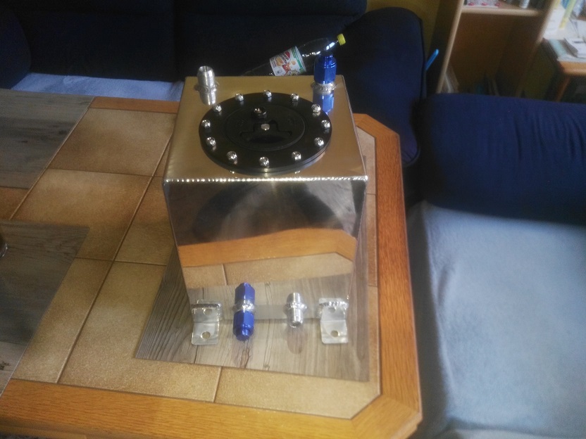

Und mein Bruder hat mir erst letzte Woche noch einen Renntank spendiert, Volumen 9 Liter 8)
Leider bekomme ich den vorerst nirgends im Motorraum unter, das Teil ist 30 Cm hoch. So lange die Front noch drinnen ist hab ich keinen Platz.
Das Teil hat Dash Verschraubungen, AN10.
Tipps für Anschlüsse, passende Schläuche, günstige Bezugsquellen sind hier willkommen :?:
