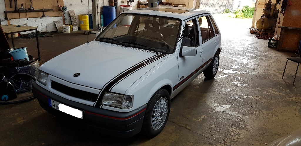

Hier mal noch ein Bild vor der ersten richtigen Ausfahrt. Werde ihn jetzt ein paar Tage testen und noch die Spur vermessen lassen.
Ich bin aber immer noch auf der Suche nach dem Behälter für die Scheibenwaschanlage, welcher im Radlauf sitzt.
Vielleicht läuft es doch auf eine Eigenkreation hin, evtl auch auf einen 3D Druck.
