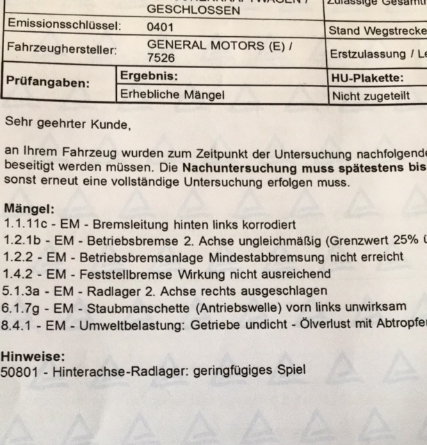

Diese Monat stand der TÜV an, normalerweise gehe ich das Auto selbst grundlich durch bevor ich hinfahre. Da ich für was anderes vor Ort war habe ich ihm gleich Tüven lassen. Da waren Mangel vorprogrammiert und natürlich gefunden.
Einige Sachen wuste ich bereits, der Rest ist vor Ort entdeckt worden.

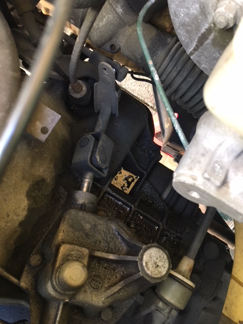

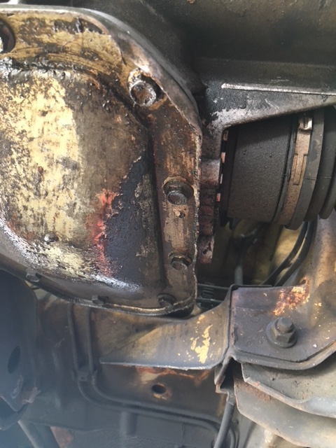

Der Undichtigkeit am Getriebe war letztendlich nur das was aus dem Entlüfter auf dem Schaltturm rausgekommen war, trotzdem gleich den Wellendichtring ersetzt mit Dichtung.

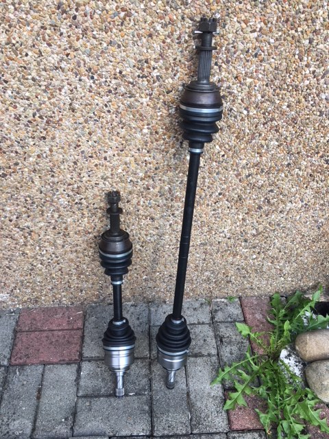

Die Antriebswellen gegen revidierte ausgetauscht, hatte ich schon vorbereitet, tausch geht dann schnell.
Ölwechsel stand auch an, gleich mitgemacht.

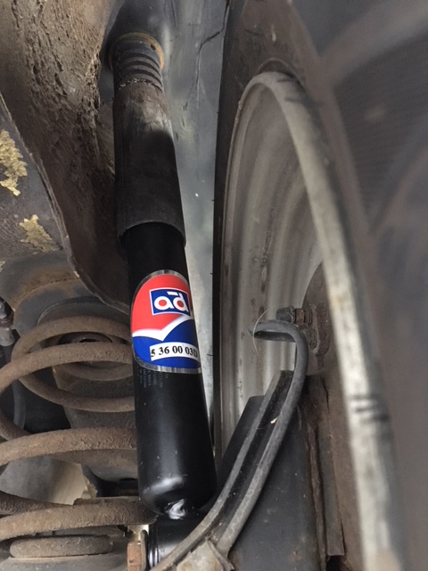

Hinten noch die Stoßdämpfer ersetzt, war kein Mangel aber die waren nach 32 Jahr echt tot. Die neue habe ich vor Jahren günstig geschossen und sind Gasdruckdämpfer, ein unterschied wie Tag und Nacht.
Der Rest der Mangel arbeite ich kommende Tage ab wenn ich Zeit habe.
Neue Bremstrommeln, Lagern und Zylindern für Hinten liegen bereit, damit ist die Mangelliste abgearbeitet.
Weiter mache ich noch andere Sachen Fertig, waren keine Mangel aber ich wurde doch vom Prüfer drauf hingewiesen, Turen, Kotflügel, Unterboden und hintere Ecke vom Radlauf Rost (teils Oberfläche, teils von Innenaus druch). Türen, und Kotflügel, Grundierung, Lack, Unterbodenschutz und Hohlrsaumschutz stehen bereit.

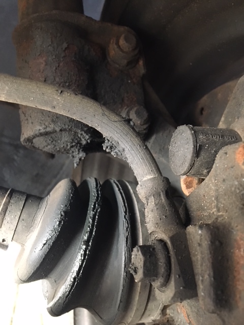

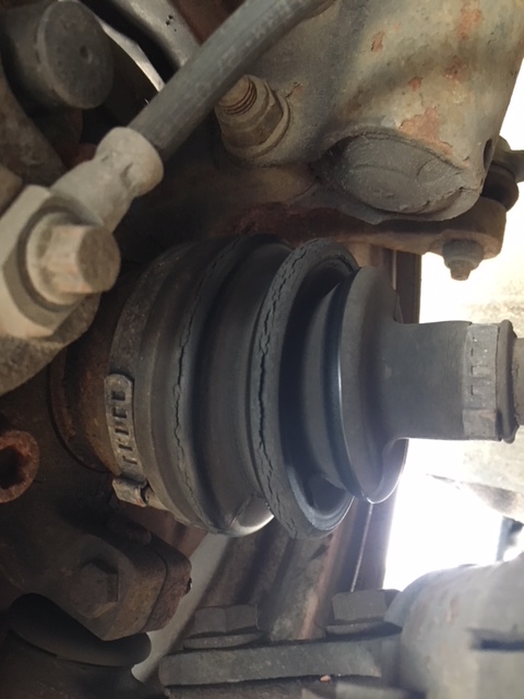

Wie lange halten denn die Achsmanschetten so? Miene sind jetzt nach knappen 30.000km/4j. auch durch... Dachte die halten länger
Re: Woodstock
Meine haben 32 jahr gehalten
waren tatsächlich noch die ersten.

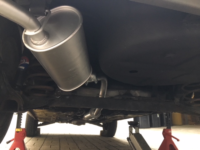

Neue/gebrauchte Auspuff ab Kat auch erneuert, der MSD ist ein Neue aber beim Gummihalter musste ich etwas verbiegen da der Falsch (2cm zu weit nach vorne) angeschweißt worden ist. Passt aber weiter einwandfrei und ist dicht und leise.

Die Ursache der Undichtigkeit am Schaltturm jetzt auch gefunden, es ist der kleine Stopfen für das einstellen des Schalthebels. Der war wieder nass, sauber gemacht, etwas Dichtmasse drauf und damit sollte das dann auch entgültig dicht sein.

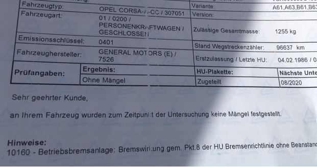

Beim TÜV alles kontrolliert und bestanden, er darf wieder 2 Jahre

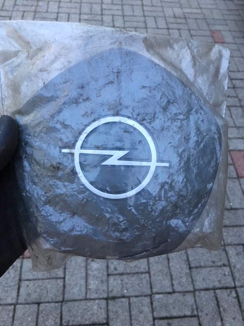

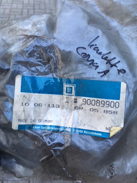

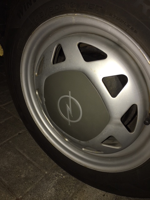

Am Wochenende noch eine neue Nabendeckel angekommen, der Alte hatte nicht mehr die volle Klemmkraft gehabt und leicht gerappelt beim fahren.
Dazu liegt im Winter noch ein satz Schneeketten im Kofferraum, damit ich immer ankomme, auf dem Land ist mir das lieber.

Ich hab noch eine neuwertige Felge. Oder hast Du die schon mitgenommen?
Deckel sind auch noch irgendwo.
