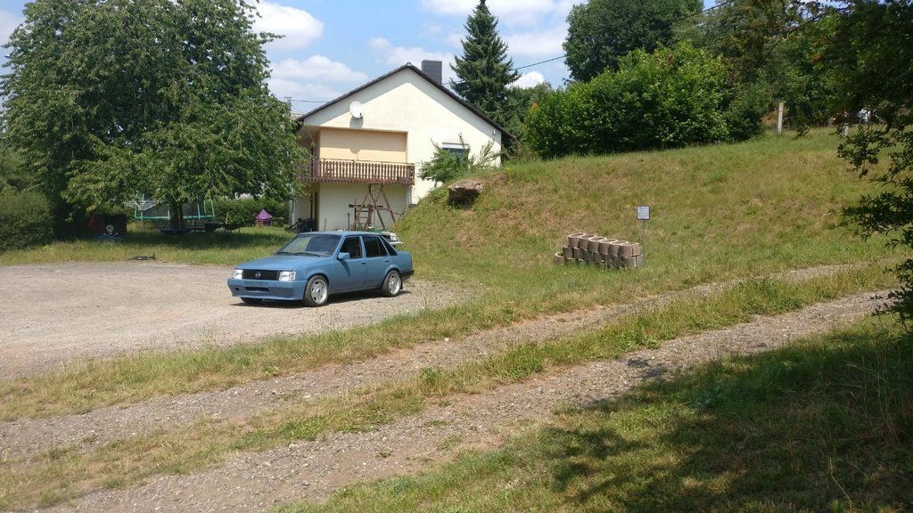

Hier mal ein paar Bilder

Den Tr hatte ich auch schon mittlerweile beim Tüv für die Vollabnahme. :)
Fazit:
Kanten bördeln
Mehr Platz zwischen Motor und Karosserie schaffen (schleift bei Testfahrt im Kreis)
Abgasanlage gegen eine neue tauschen wo man weis, dass da nichts gefuscht wurde.
Standlicht erneuern
Hupe ohne funktion, da weis ich aber schon was das Problem sein könnte.
Alles in allem für einen Komplettumbau in Ordnung.
Max half mir im Motorraum mehr Platz zu schaffen.

Hi Leute, es ist soweit.
Nach langem Fehlersuchen und restlichen gewünschten änderungen für die Abnahme, habe ich die Vollabnahme meines Tr's bestanden.
Auch mittlerweile angemeldet und eine ausgiebige Rundfahrt hinter mir. :top: :mrgreen:
Erst beim richtigen bewegen des KFZ's habe ich noch einige Fehler entdeckt, die behoben werden müssen. :!:
3° Sturz bei den Vorderreifen.
Antriebswellen ''knacken'' beim fahren und beschleunigen, denke das korreliert mit dem 3° Sturz der Reifen und vermutlich der Tiefe des Gewindefahrwerkes. Ich hoffe es reicht allein durch die behebung des Sturzes.
Motor läuft im untertourigen Bereich unruhig und vibriert bemerklich(Lenkrad und Armaturenbrett zittern), zudem ist das anfahren auch leicht stotterig. Das anspringen des Motors ist sehr holperig und manchmal kommt er gleich oder benötigt ca. 7 Sekunden. :? Zundzeitpunkt evtl. verstellt :?:
Auch die Bremsen bremsten dauerhaft durch, konnte ich aber einfach beheben indem ich die Stange vom Bremspedal zu BKV lockerte und die Bremsättel ein wenig fettete an den Führungen.
Die Tachowelle hatte schlimme Geräusche von sich gegeben und gegen eine neue ausgetauscht worden. Nun ist Ruhe :)

Nochmal ein paar Bilder.
Alte Abgasanlage die unbrauchbar für den Tüv war, durch eine neue Fox Edelstahl Anlage getauscht. Nices Sound upgrade 8)
