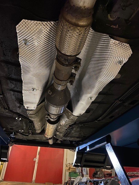

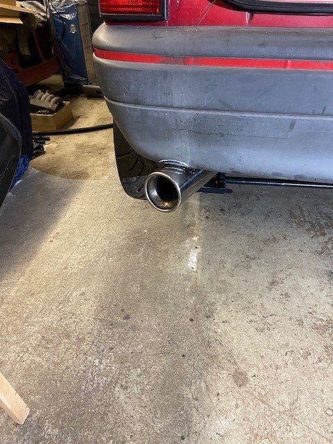

länger war es ruhig, ich war jedoch nicht ganz untätig... Anbei mal ein paar Dinge, die ich erledigt habe...

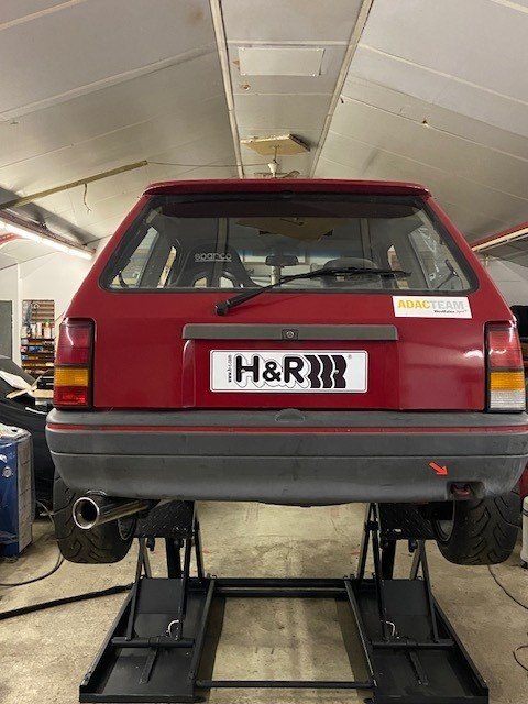

Zum Einen habe ich den Eigenbau Auspuff gegen eine Variante mit Gutachten getauscht sowie die unzureichende Hitzeschutzdämmung ergänzt.
Ausouff Gutachten.jpg (94.98 KiB) 2228683 mal betrachtet
Hitzeschutz Eigenbau.jpg (92.06 KiB) 2228683 mal betrachtet

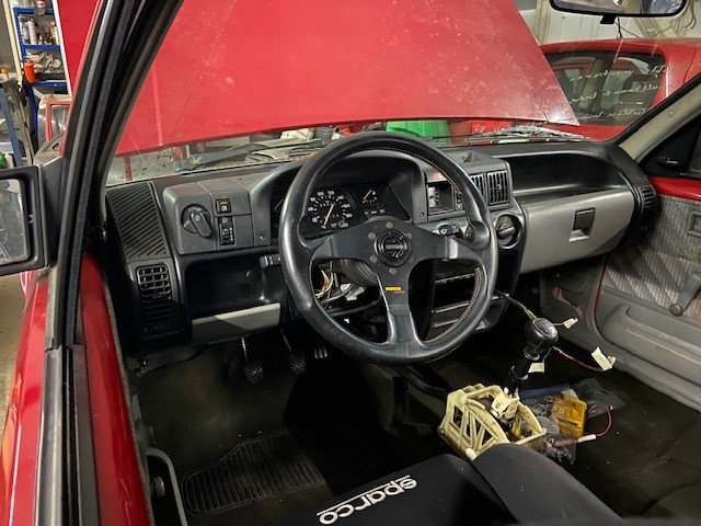

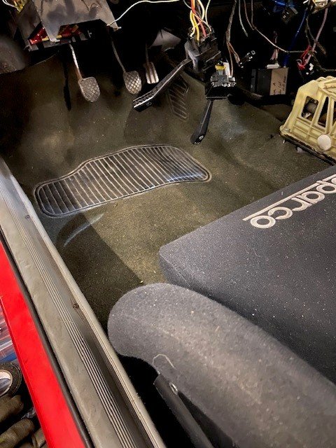

Neben dem Auspuff habe ich mich auch um den Innenraum gekümmert. Einmal komplett leer gemacht und mit gebrauchten Teilen aus dem Fundus wieder angefangen zusammen zu stecken. Innenausstattung wird wieder komplett rein kommen, da ich ein Mindestgewicht erreichen muss... Die Anfänge sind hier zu sehen,
Sitz neu.jpg (83.46 KiB) 2228683 mal betrachtet

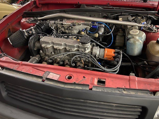

Und zu guter Letzt einmal ein Bild vom Motorraum.

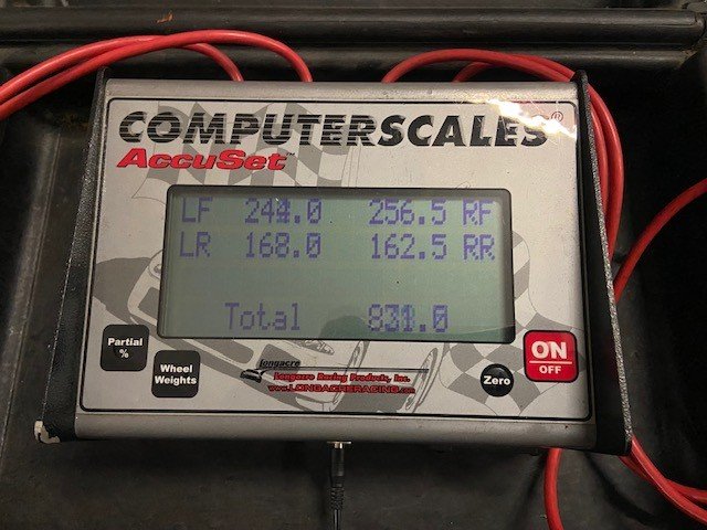

Wagen ist bis auf Kleinigkeiten komplett zusammen. Hier und da noch eine Verkleidung, ein Schräubchen oder eine kleine Anpassung oder Durchsicht... Zum Thema Gewicht kann ich folgendes berichten - mit quasi leerem Tank und 14 Zöllern habe ich das angepeilte Gewicht leider etwas überschritten. Im Bereich DMSB Slalom müsste der Wagen mindestens 820kg haben und im Clubsportbereich 805kg. Knapp 829-831kg sind daher etwas zu viel...
whoa
Beiträge: 22
Registriert: 24. Mär 2024, 02:25
Re: Corsa A - C16SEI - 100PS+ - EZ 1990 - rot - Clubsport "Rutsche"
Beitrag von whoa »
Eine leichte Batterie rein und die 820kg sind doch fast greifbar. :)
Beiträge: 531
@whoa:
Wenn eine leichte Batterie nicht direkt mehrere Hundert € kosten würde wäre das sicherlich eine schnelle Lösung.
Der Wagen ist quasi nur aus Teilen aus meinem Bestand zusammengebaut. Da wollte ich die finanziellen Aufwendungen im Rahmen halten.
Aktuell überlege ich das Zusatzgewicht im Kofferraum gegen ein Ersatzrad zu tauschen... Muss allerdings mal die Gewichte ermitteln um zu sehen, ob das ein gangbarer Weg wäre.

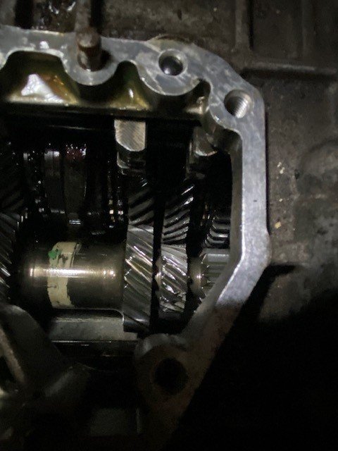

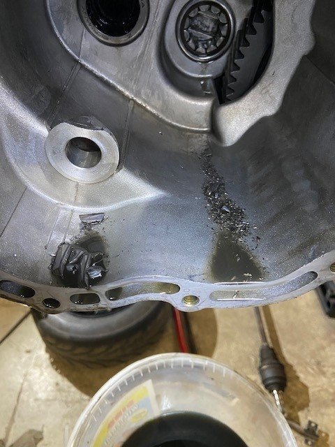

auch hier gibt es etwas zu berichten. Am Dienstag den 07.04.2026 war ich zu Gast beim MSF Netphen zu einem Slalom-Testtag auf dem FSZ in Rüthen. Im Vordergrund stand für ein reiner Funktionstest um mögliche Fehler und Schwachstellen aufdecken zu können. Dies verlief erfreulich positiv, es konnten einige Runden bis zum Mittag gedreht werden.
Gegen Mittag endete dann aber der Testtag für mich. Beim Herausbeschleunigen aus einer Kehre quittierte das Getriebe seinen Dienst. Gänge waren nur noch schwer einzulegen, klappernde Geräusche und wenig bis kein Vortrieb mehr.
Hier mal ein Blick ins Innere der Schalteinheit...
Öffnung Getriebe.jpg (51.9 KiB) 1752100 mal betrachtet
Getriebe innen.jpg (74.29 KiB) 1752100 mal betrachtet
Nun heißt es einen geeigneten Ersatz zusammenzustellen und einzubauen...
