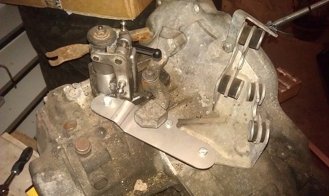

und so siehts aus, wenn man ein F20 mit den teilen umbaut.
dachte vielleicht interessiert es jemanden.
keine angst, das ist nur ein altes reservegetriebe, natürlich hab ich alles sauber gemacht und habe es an meinem guten getriebe verbaut.

Der Schaltblock vom Vectra C auf einem F17 sieht so aus
lanalaro
Beiträge: 19
Registriert: 6. Dez 2011, 14:44
Re: Umbau F13-Getriebe auf Seilzugbetätigung
Beitrag von lanalaro »
aber nur bei der neuen variante ;-)
die alte sieht so aus wie bei mir ^^
es gab da baujahr bedingt 2 verschiedene varianten.
diese unterscheiden sich aber lediglich im äußeren erscheinungsbild.
technisch und das was im getriebe steckt ist absolut identisch, genauso wie der seilzughalter, die seile und der schalthebel im innenraum!
