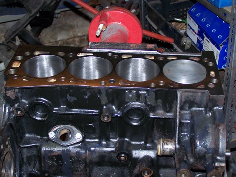

@ Corsa-8v
Wo gibt es denn diese Langhubwelle
Bzw.wer stellt diese her
Man lernt niemals aus
Die Kolben haben keine Ventiltaschen.
Sie haben eine ganz glatte Oberfläche ,
wie die meißten Schmiedekolben für die 1.6er.
Gruß Michael
Gruß Michael
- Hier sieht man den Kolben besser
- 100_1683.JPG (84.74 KiB) 77768 mal betrachtet

Re: Was kann man aus Opelmotoren für Motoren bauen
Achso, du hast andere Kolben verbaut, nicht die vom X18XE1?
- kompressormichel
- Beiträge: 581
- Registriert: 10. Feb 2009, 17:05
- Wohnort: Aachen
Danke corsa-8v
mit den Inselprodukten habe ich mich noch nicht wirklich beschäftigt
@corsa_Rallye
habe ich das so schlecht beschrieben
natürlich sind es die Kolben aus dem x18xe1
und die haben keine Taschen
Gruß Michael
@corsa_Rallye
Gruß Michael
Achso, die haben keine Taschen. Ich bin die ganze Zeit davon ausgegangen, dass sie welche haben. Da hab ich wohl damals die falschen Kolben gesehen, bzw. gezeigt bekommen
Aber nun ist alles klar!
