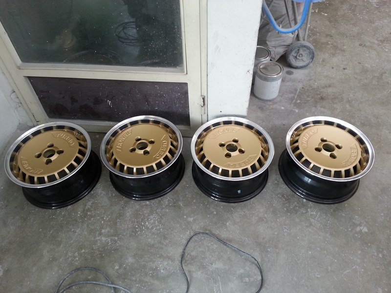

also felgen aus den kartons genommen und:
ronalturboschleifen [800x600].jpg (96.33 KiB) 75960 mal betrachtet
erstmal bett abkleben und den stern mit 800er anschleifen 8)
warum? ganz einfach. zum perfekten 80er jahre motorsport look müssten es eigentlich Ronal Racing mit magnesiumstern sein... aber die kann ich mir dann doch nicht leisten :lol:
also den stern der Turbos angeschliffen und dann die räder zum lackierer gebracht. einmal lack in subaru GK1... den meisten besser bekannt als BBS-GOLD:
gold1 [800x600].jpg (104.96 KiB) 75960 mal betrachtet
gold2 [800x600].jpg (95.09 KiB) 75960 mal betrachtet
der lack ist matt. und auf den fotos kommt das noch lange nicht so gut rüber wie in echt :D

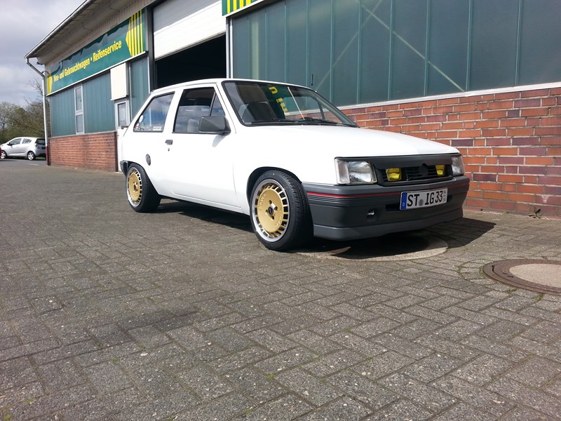

Mein lackierer hatte dann zwischenzeitlich die Kotflügel vorlackiert, so das ich sie montieren und ihm den corsa dann bringen konnte. nach dem lackieren dann alles komplettiert, den staub der halle und der lackiererei abgewaschen, die neuen schuhe angezogen und...
ja hier ist er:
fertig4 [800x600].jpg (140.6 KiB) 75958 mal betrachtet
fertig5 [800x600].jpg (138.31 KiB) 75958 mal betrachtet
fertig1 [800x600].jpg (144.54 KiB) 75958 mal betrachtet
fertig2 [800x600].jpg (144.52 KiB) 75958 mal betrachtet
passt doch gut oder? 8)
an der vorderachse gings auch noch 5mm weiter runter. von der höhe her wirds jetzt wohl so bleiben.
