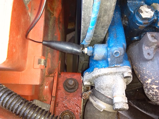

Nur für Dich mal meinen NE angeschmissen, das Ohmmeter ausgepackt und den Temperaturfühler
durch gemessen.
Kabelschuh abstecken, 1 Klemme auf den Fühler und eine auf Masse.
Kalt ca. 1000 Ohm oder darüber.
Betriebstemp. ca. 100-150 Ohm.
Hier macht das Thermostat ne Weile auf und zu, bis das ganze kalte Wasser aus dem Kühler verbraucht ist. Dauert etwas!
Dann bleibt das Thermostat offen und die Ohm werden langsam weniger.
Bei mir schaltet der Lüfter ein bei ca. 80-90 Ohm.
Damit mir keiner dazwischen funkt, die Fühler sind bei den alten Kisten alle gleich,
also bitte keine "aber ich weiß was" :wink:
Wäre der Fühler kaputt, müsste die Anfangsmessung schon gegen 0 Ohm gehen.
Dann noch ein Bild dazu, damit wir auch von der gleichen Sache sprechen.
Beim XE ist der Fühler auch am Thermostat drann.
Temp. Fühler.jpg (102.71 KiB) 56413 mal betrachtet
