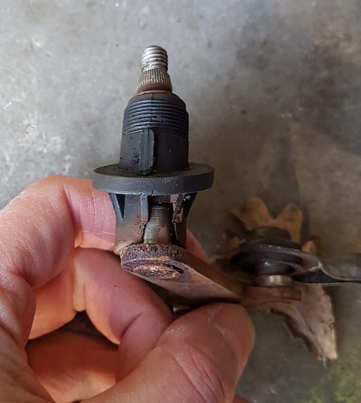

Winkelgelenke hab ich an der Schaltumlenkung verbaut, aber für den blöden Wischer finde ich das aktuell noch etwas überdimensioniert, vor allem was den Aufwand betrifft. Allerdings widerstrebt es mir auch das komplette Gestänge wg. den blöden Pfannen in die Tonne zu treten, auch wenn ich das neu für 33€ gefunden habe.
Ich gucke mir das jetzt am WE nochmal in Ruhe im Trockenen an.
Die Kugelpfanne, die mir entgegen gefallen ist, habe ich wohl gefunden: https://www.fk-soehnchen.de/werkstatt/n ... niert.html
Allerdings sehe ich gerade ohne das Auto vor Augen noch nicht, was das Teil da genau bewirkt hat.
Ich tendiere gerade zur Übergangslösung Kabelbinder oder etwas wie die Teile hier:

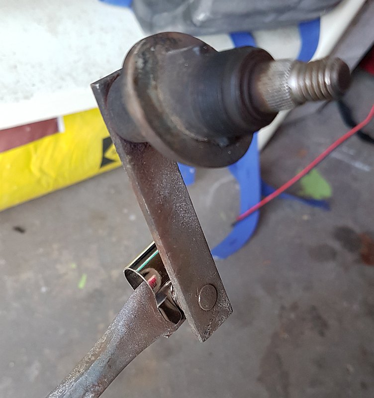

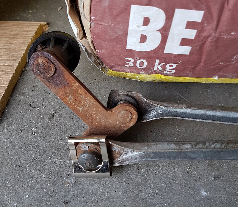

Um es von meiner Seite abzuschließen:
Man kann mit Klammern von amazon die Verbindung sichern, das wirkt auch bombenfest, ich hab es mal testweise zusammengebastelt.
Allerdings habe ich mir doch ein komplettes Gestänge aus dem Zubehör für 30€ bestellt. Das war eine ganz gute Idee, da sich noch weitere Teile des Gestänges aufzulösen begonnen hatten.
