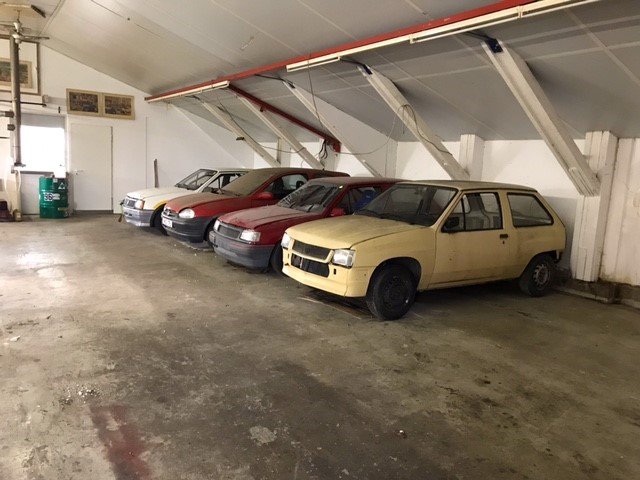

Hallo zusammen,
hier gibt es kleines Update... da ich seit Anfang Februar Mieter einer Halle bin (Ex-Hühnerstall) konnte ich bereits beginnen das ein oder andere meiner Fahrzeuge dorthin zu überführen...
Darunter natürlich auch der beige NB, der jetzt wenigstens trocken stehen kann, bis es richtig losgeht...

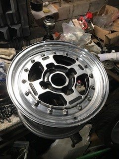

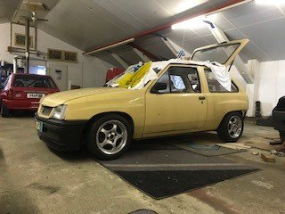

Schon länger wieder ruhig gewesen hier, doch untätig war ich nicht... Tank ist getauscht, muss jedoch noch fertig angeschlossen/verschlaucht werden. Bremse hinten einmal komplett überholt mit neuen Zylindern und Belägen. Und einmal einen Satz Räder probe-gesteckt... Bin mir aber nicht sicher, ob das das Richtige ist... Alternativ zu den Borbet T in 14Zoll hätte ich noch Mattig Stahl oder PLS Hockenheim... Hier mal ein Vorgeschmack - was meint ihr?

Re: Corsa A 1,3N(B) 60PS - EZ 03/87 - beige
Ich würde die PLS nehmen :top:
PLS :-)

Beiträge: 127
Beitrag von Vaux82 »
Pls haben welche Größe?

Beitrag von Porky »
Würde auch die PLS nehmen. :top:

Hi Marco,
ich würde die PLS nehmen. Kannst du mir das nächste mal gerne mit bringen. :wink:

Eieiei... das Feedback sieht ja wohl eindeutig aus... Die PLS finden den besten Anklang - sind aber optisch auch mein Favorit...
@Vaux82: Größe ist 7x13 ET33
@Tomy: Welche Größe suchst du denn? Vielleicht lässt sich was machen :lol:

Beitrag von Frosch »
Hi, sehr schönes Projekt! Ich würde die Classics nehmen. Schöne Grüße aus der Eifel!
