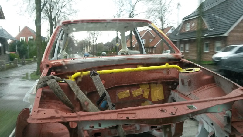

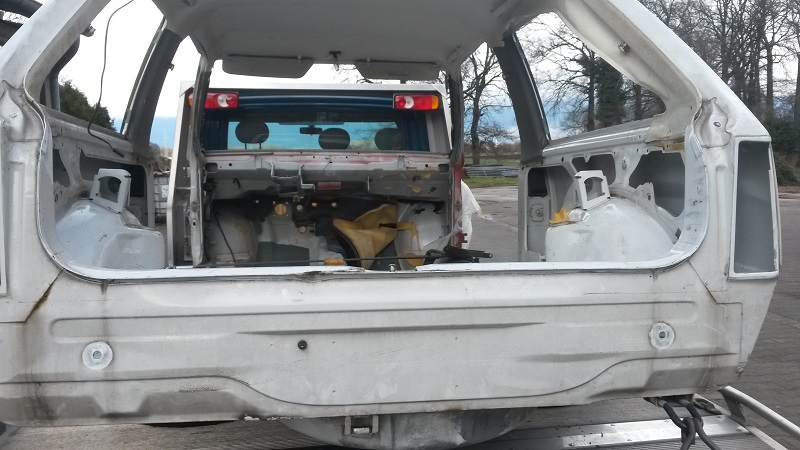

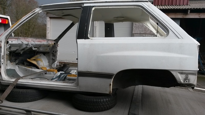

Diese Karosse habe ich mit Sardo_numspa heute abgeholt.
Ich hab sie am Dienstag für einen Euro bei eBay ersteigert und wie sich bei der Abholung herausstellte haben der Verkäufer und ich gemeinsame Bekannte.
Einen guten Teil arbeit hat er mir bereits abgenommen und Unterboden, Vorbau und ein Radhaus bereits gesandstrahlt und vorlackiert. Insgesamt eine schöne Basis um die Technik aus dem Grauen in diese 88er Vergaser Karosse zu bauen.
Hier ein paar Impressionen:

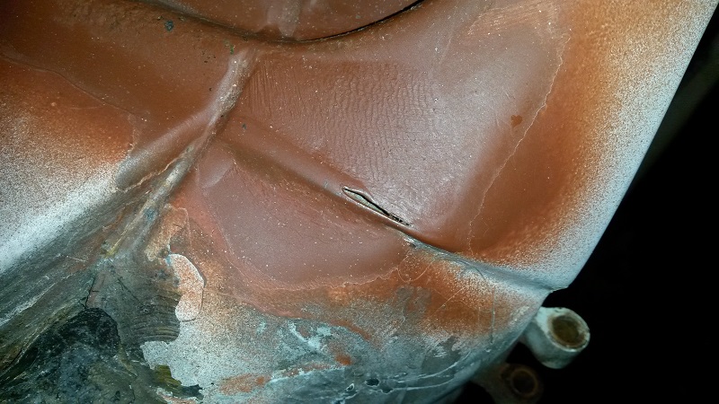

Und zum Schluß die (Rosttechnisch) schlimmste Stelle am Auto

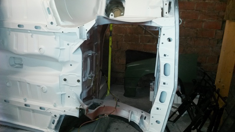

Hier also kurz eine Übersicht der Baustellen:

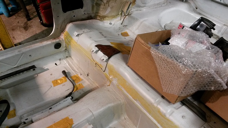

Hier meine Bemühungen den Fußraum von Bitumen zu befreien. Gute Idee, denn drunter war es zumindest an einer Stelle feucht.

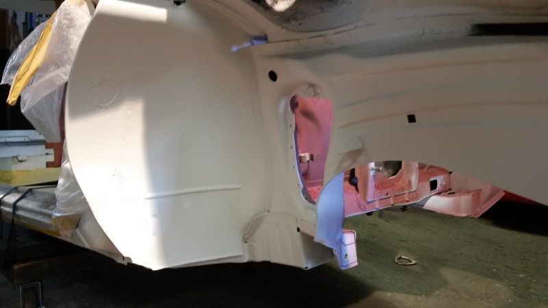

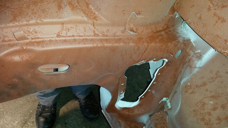

Hier die Hauptbaustelle an den Radläufen, die Stelle ist gut sichtbar durch und wird in Teilersatz rausgenommen.
So sieht es auf der anderen Seite auch aus. Ich werde die Pfalzen öffnen, dann ein Ersatzstück fertigen und einpunkten.
Was da passiert ist? Keine Ahnung! Ich werd es fachgerecht instand setzen.
Zuletzt ein kleines Suchbild: Was war da vorher nicht? Habs natürlich erstmal nur reingelegt. Wollte die Schweissarbeiten machen bevor ich den Unterboden fertig mache.

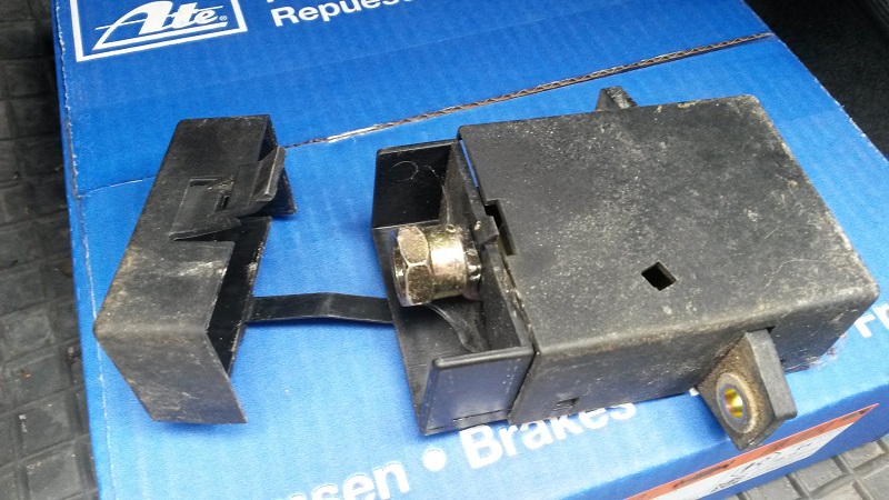

Es geht in sehr kleinen Schritten weiter, aber es geht weiter.
Heute hab ich endlich das passende Bauteil bekommen um die Elektrik wieder vernünftig verkabeln zu können. Das Bauteil wird dem einen oder anderen sicherlich bekannt vorkommen, Spender war ein E36. Für 0€ eine guter Griff. :mrgreen:
