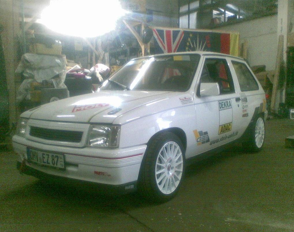

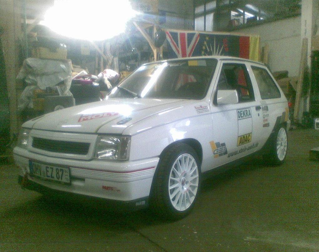

In der Zwischenzeit hab ich ihm andere Felgen gegönnt :D
Finde ich , farblich passender

dennisdkadett hat geschrieben:In der Zwischenzeit hab ich ihm andere Felgen gegönnt :D
Sonst gibt es leider nicht viel Neues. Bin dieses Jahr noch gar nicht gefahren :cry:
Schaut in weiss deutlich stimmiger aus :top:

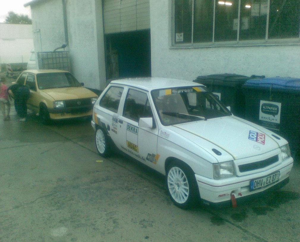

Anbei nochmal ein Bild von Meinem und dem TR meiner Frau....
Auf die schwarzen Felgen werde ich mir für die nächste Saison Slicks besorgen und im Winter kommt vielleicht doch endlich mal die Diff-Sperre. Na mal sehen....

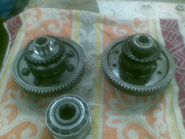

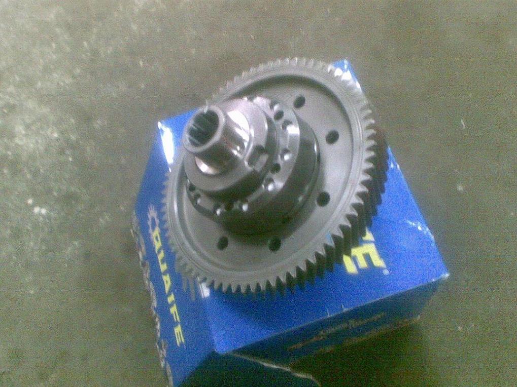

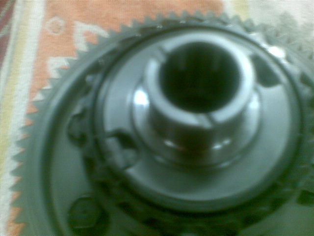

Anfang diesen Jahres hatte ich mir ja ein Sperre von Quaife geholt und bin nun dabei sie einzubauen.
Im Zuge dessen habe ich mir noch ein 2. Getriebe F15 C3,74 geholt. So kann ich fahren und nebenbei das Getriebe in aller Ruhe zusammensetzen.
Das Antriebsrad konnte ich auch neu erstehen. Und es ist ein Originalteil :mrgreen:
Das Tachoantriebsrad ist ebenfalls neu, sowie fast sämtliche Lager.
Momentan bin ich dabei, das Getriebe zu reinigen. In den vergangenen Tagen eher so die Klein- und Anbauteile und jetzt das Gehäuse. Mir ist schon ganz duselig von der Verdünnung :wink:
