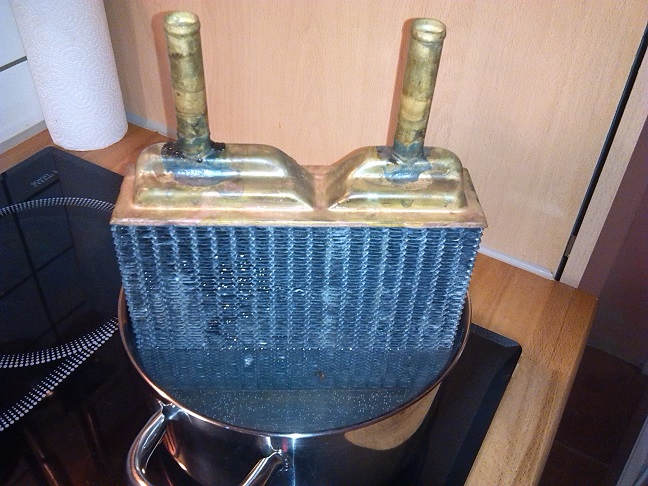

Heizkühler mit Essigessenz aufgefüllt und gekocht 8)
Frau war begeistert :x :lol:
Aber dafür im winter keine kalte Füse mehr :lol:
Hoffentlich.

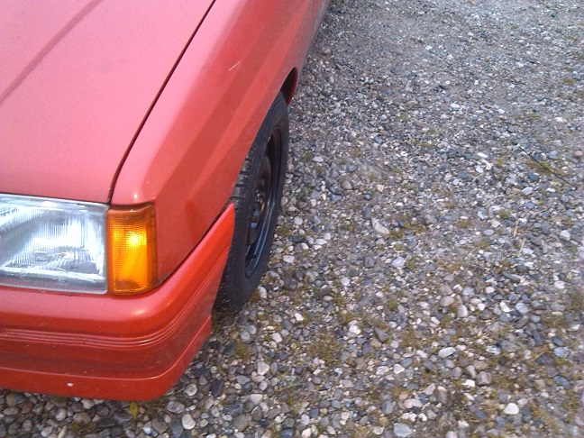

Neue Winterreifen, 175 65 14, auf neuen Lemertz Stahlfegen ET 43.
Jetzt hab ich die Teile schon ein paar Monate in der Werkstatt liegen, 2 noch nicht mal ausgepackt.
Nachdem ich die heute vom Reifenmontieren abgeholt hab, kam das böse Erwachen :shock:
Die Felgen gehen nicht über die 256x24 Bremse, obwohl Delco Sättel :o :oops:
Auf jeden Fall hab ich heute zurück gerüstet auf Serienbremse.
Dank GSI BKV geht das gar nicht mal sooo schlecht :lol:

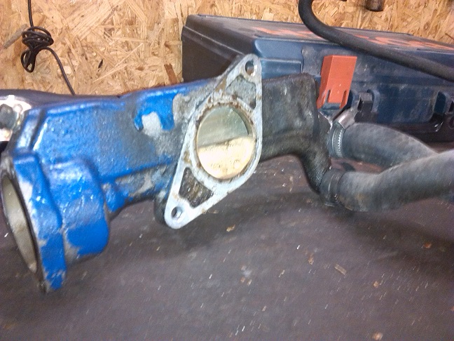

Ich denk mal ich nun endlich die Lösung für das Heizproblem gefunden.
Wie auf dem Foto zu erkennen ist sogar der kleine Kreislauf getrennt.
Der obere Anschluss muss zur Heizung, der Untere auf´s Wasserrohr.
An dem oberen Anschluss hängt auch der Tempsensor für´s STG.
Damit hoffe ich auch den Spritverbrauch in Griff zu bekommen.

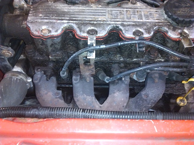

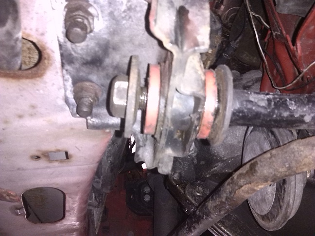

Nachdem mich der C20NE 1 3/4 Jahre eigentlich nur geärgert hat, ist der original Motor wieder rein gekommen.
Der Spritverbrauch ist immer noch nicht geklärt. Ich hab 3 Blöcke verbaut, der letzte ein relativ neuer XE Block mit Übermaß. Kopf war auch überholt. Auspuff beim Ausbau innen schwarz.
Es hat sage und schreibe 5 Stunden gedauert bis Motor/Getriebe wieder heraus waren, so was hab ich noch nie erlebt, da half letztendlich nur noch Flex und dicker Hammer.
Hauptgrund für die Aktion, jetzt ist TÜV fällig :oops:
C13N der schon einige Weile rumliegt, samt 5 Gang Getriebe von einem 1.4 B Sport verbaut.
Das völlig versiffte Teil ist dann fast sofort angesprungen.
Der Fehler 24 war nur ein Kontakt.
Die Öldruckanzeige geht jetzt natürlich nicht mehr, sonst alles im grünen Bereich.

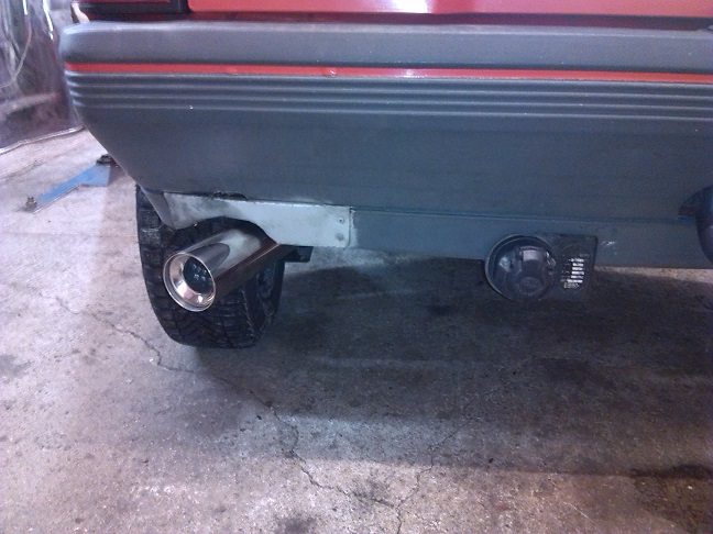

Natürlich hat man in so einer Schrauberhöhle ein Haufen Zeugs liegen und so hat der Kleine jetzt ein dickeres Endrohr als mit NE :mrgreen: :lol:

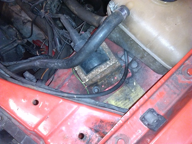

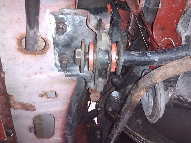

Ach ja, was alles selbst einem erfahrenem Mechaniker wie mir passiert kann,
wenn man bis Nachts um 0.30 schraubt :oops: :shock:
Das hab ich erst am nächsten Tag gesehen, nach 80 Km Fahrt.
Knappes Ding :lol:

O-ha! Sowas passiert immer wenn man den Kopf voll hat und unter Zeitdruck steht... :?
Viel Glück mit dem Serien Motor! :top:
Beiträge: 2610
:shock: Der Motor wird vom Ölschlamm abgedichtet.... :shock:
Wenn der Motor schon versifft ist, muss wenigstens das Endrohr glänzen.... :mrgreen: :mrgreen:
Was passiert mit dem XE-Block? :wink: :mrgreen:
