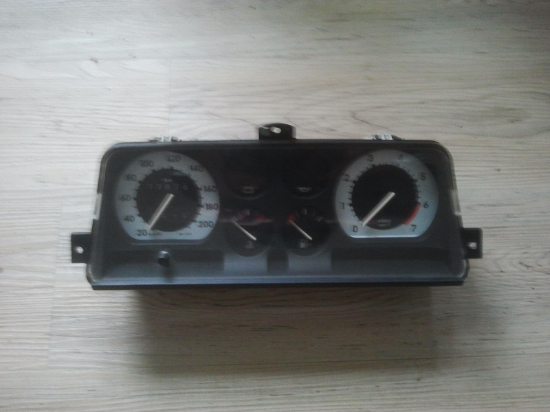

Grad war die Post da :D
Tacho
Tacho

Re: Ein Corsa mit Beule
sehr exquisit :top:

Schicket Teil :top:
Hab ich meim Kleinen auch gegönnt. :mrgreen:

Ich find den Joy-Tacho auch hübscher als den mit den ganz schwarzen Scheiben :top:

Auf jeden Fall, ich hab früher schon den einzelnen Joy gefahren und fand den besser als den schwarzen. Bin auch froh so einen bekommen zu haben.

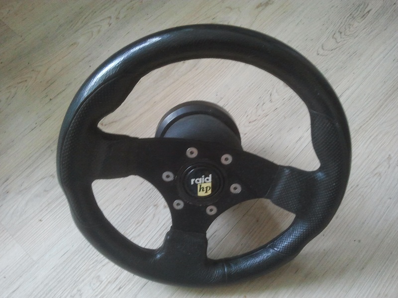

Damit es nicht langweilig wird, heute mal das Lenkrad rausgekramt, welches in den Corsa soll.
Raid
Raid

So heute ging es ein bisschen weiter...
- Antenne vom Kotflügel rechts entfernt und das Loch geschlossen und verspachtelt
- Kotflügel links ausgebeult entrostet und ebenfalls gespachtelt
- geplant war außerdem Lenkradtausch, aber das verfluchte originale ließ sich nicht überreden :evil:

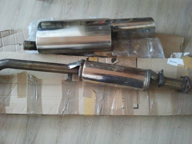

Die Post war da, einmal Jetex Anlage Edelstahl 50mm, bitte sehr :D
Auspuffchen
Auspuffchen
Gutes Tempo :top:

Downbeat hat geschrieben:- geplant war außerdem Lenkradtausch, aber das verfluchte originale ließ sich nicht überreden :evil:
Dafür gibt es dem schönen Abzieher von Opel. Damit ist das in 0,nix erledigt. Sparr dich dem Ärger und kauf so ein Ding. :top:

max-nl hat geschrieben:
http://www.ebay.de/sch/i.html?_trksid=p ... &_from=R40
Bei mir hing es auch derbe fest.
Habe die Mutter gelöst.
Dann etwas WD 40 zwischen Gewinde und Nabe.
Was gewackelt.Ging immer noch nicht.
Noch was drauf :mrgreen:
Nächsten Tag nochmal gewackelt und es löste sich :top:
Habe es so schon 2 mal gemacht dauert zwar,
aber wer Zeit hat spart :)

Zum Lenkrad, hab der Säule eins mit `nem 500g Hammer gegeben, dass hat bis dato immer gerreicht aber ich werde noch ein paar andere Sachen probieren, bis ich einen Abzieher kaufe. Das Lenkrad hat keine Priorität. Erstmal muss der Wagen an sich TÜV fähig sein, bis ich Tuningelemente für wichtig erachte.
