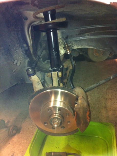

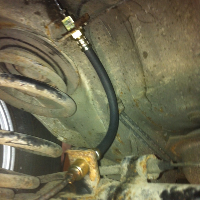

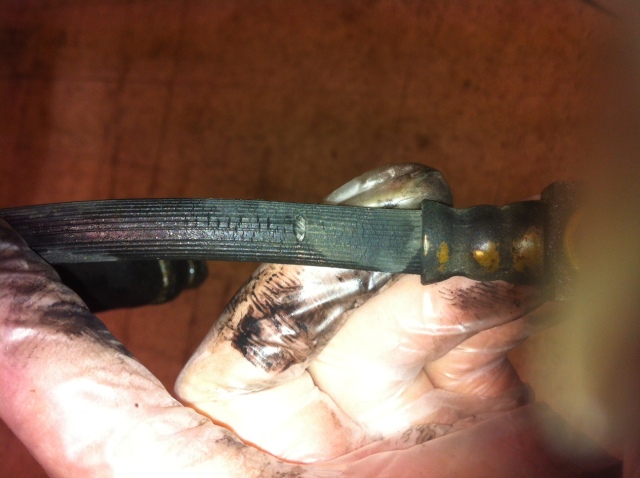

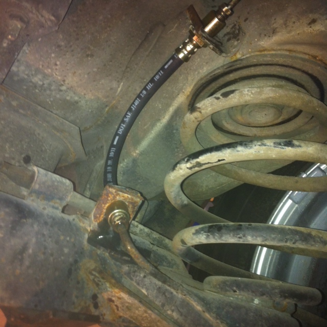

Die Tage auch noch die letzte Arbeiten am 4706 gemacht. 1er der Bremsschläuche war ausgetrocknet, hat es leider erst beim entluften bemerkt. Also gleich 4 neue besorgt und eingebaut.
Ließen sich alle einwandfrei lösen und ersetzen. Alte sind noch die Originale also 31,5 Jahr alt, kein Wunder das er spröde war.
Damit sind die letzte Arbeiten abgeschlossen, jetzt steht sauber machen, polieren und der TÜV an.
