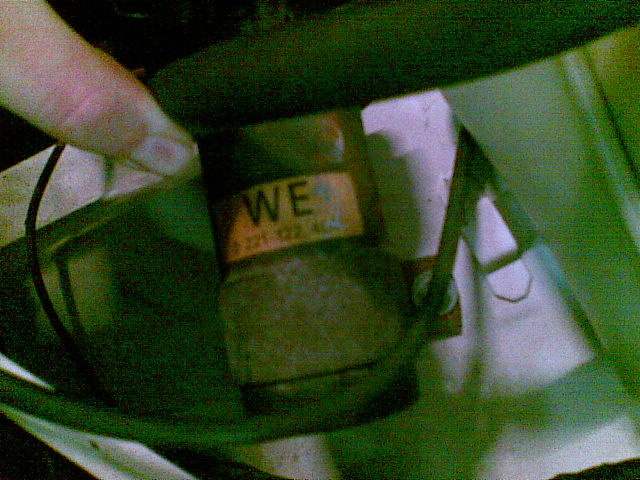

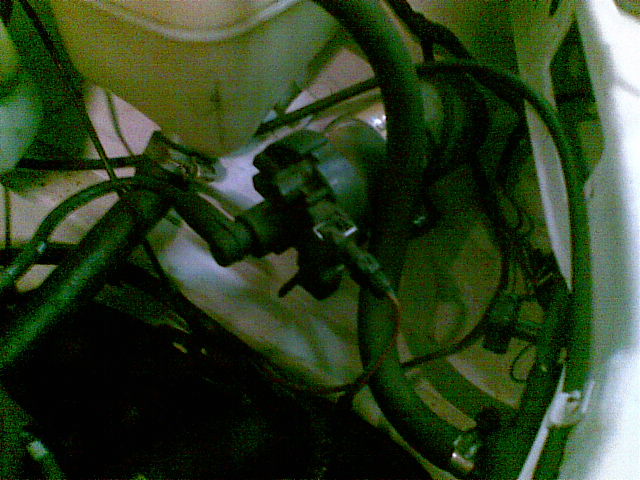

So, hier wie gesagt die Bilder von meiner Zündspule mit Stecker
Re: Probleme beim Umbau HILFE BENÖTIGT **Fehlersuche**
Verfasst: 6. Jan 2014, 20:53
von Balu
Extra noch mal alles durchgelesen :shock:
Vom Lichtkabelbaum kommt auch ein Schwarzes, das sollte an die Spule ran.
Deswegen sind da auch 2 Männlein dran ;)
