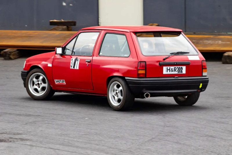

Wagenpassverlängerung und Funktionstest erfolgreich!
Nachdem seit Mittwoch Abend der Wagen wieder zusammen war, ging es Freitag Nachmittag zur Verlängerung des Wagenpasses. Nach 169 Monaten erfolgte eine anstandslose Verlängerung. Somit war alles bereit um in einen Wettbewerb zu gehen.
Am Pfingstsonntag war es dann soweit. Nach ca. 130km Anreise konnten ein paar Clubkollegen und ich den Veranstaltungsort erreichen. Wir waren zu Gast beim MSC Schmallenberg, welcher einen Clubsportlauf im Rahmen der Siegerlandmeisterschaft (VGS) austrug. Nur mit dem Gedanken einen Funktionstest unter Wettbewerbsbedingungen durchzuführen und auf Grund der völlig unbekannten Strecke wollte ich einfach nur im Feld der verbesserten 1600er mitschwimmen... Am Start waren 2 weitere Corsa A, ein VW Lupo, ein moderner MINI sowie ein Kadett C.
Ziemlich schnell ließen Lokalmatadore und Seriensieger (in dieser Klasse) Federn und schieden mit technischen defekten aus. Auf Grund meiner sehr konstanten Zeiten (Training und beide Wertungsläufe) von 1.07 Minuten sah es gar nicht soo schlecht aus für mich. Einzig dem im 2. Wertungslauf stark zulegenden Kadett C musste ich mich geschlagen geben. Somit stand am Ende der 2. Platz von 9 Startern auf der Ergebnisliste.
Überraschend erfolgreich für einen Funktionstest!
Fazit zum Fahrzeug fällt überwiegend positiv aus - auf den ersten Blick hat alles gehalten. Getriebe schaltet sauber durch und macht sonst keine Auffälligkeiten. Sperre packt zu, was ohne Servo deutlich zu spüren war. Grip war von Anfang an vorhanden, woran ich mich jedoch gewöhnen muss ist durch die Semis das deutlich niedrigere Griplevel. An der Hinterachse gar kein Problem, an der Vorderachse schon mit starker Neigung zum Untersteuern. Vielleicht aber auch ein Wenig dadurch bedingt, dass die Vorderräder bereits 20 Jahre alt sind.

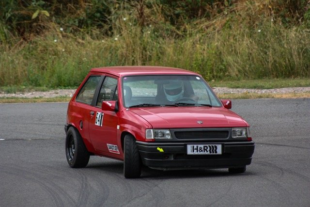

Kurzes Fazit zum Fahrwerksupdate:
Am vergangenen Sonntag zu Gast beim AC Hohenseelbachskopf in Haiger auf dem Geländer der Spedition STL. Verwinkelte Strecke mit sehr glattem Asphalt. Strecke schön flüssig gesteckt.
Grundsätzlich würde ich die Fahrwerksänderungen als positiv einstufen. Einzig die Reifen schienen nicht ganz so gut zu funktionieren wie erhofft - an der Vorderachse durchweg eher weniger als Grip als hinten. Hinterachse war super stabil!
Ergebnis nicht ganz wie erhofft aber dennoch in Ordnung von den Zeiten her. Mit leichtem Patzer (Bremspunkt zu spät gesetzt) in einem der Wertungsläufe war es am Ende Platz 4 von 6 Startern.

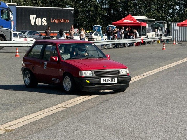

Am vergangenen Sonntag nochmal mit der Rutsche unterwegs gewesen. Durch den fehlenden Grip an der Vorderachse habe ich die Strategie etwas geändert und rundherum die selbe Reifenmischung montiert - in der Hoffnung das Untersteuern zu minimieren. Leider klappte das nicht ganz so gut wie erhofft... Hinzu kamen noch leichte Probleme mit Leistungsverlust nach langen Rechtskurven. Mal sehen was das wieder ist...
Zeitenmäßig hätte es mit gutem Vorsprung zum Klassensieg gereicht, wenn ich nicht im 1. Wertungslauf 3 Strafsekunden dazu bekommen hätte wegen einer geworfenen Pylone. Somit nur Rang 2 von 5 Startern bei den 1600ern
