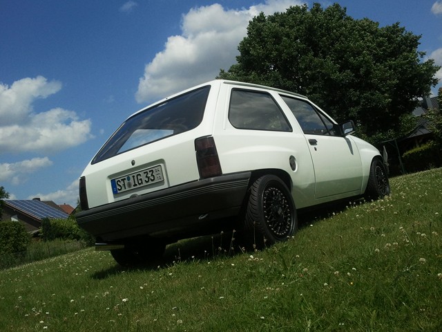

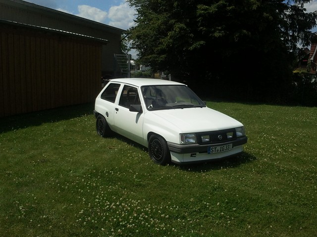

Wenn ich mir als "Mann vom Fach" auf die Schnelle 3 Anmerkungen erlauben darf?
1.
Deine Glühlampe ist eine liebevolle Lösung, allerdings in einem Extremfall, der nicht eintreten wird, unzulässig, denn Leuchtmittel sind nach §22a StVZO bauartgenehmigungspflichtig. Das war die weiße Lampe zwar mal, ist sie nach dem lackieren aber nicht mehr. Ob es rote 21W Lampen mit BG gibt, weiß ich nicht.
2.
Macht aber gar nix, denn eine Nebelschlussleuchte ist nur Pflicht für Fahrzeuge mit einer Erstzulassung ab dem 1. Januar 1991. Auch, wenn Dein Corsa schon eine hat, kannst Du sie ohne Probleme weglassen. Schalter raus, fertig. Da darf (!) kein TÜVer meckern.
3.
Du fährst ohne nach hinten wirksame Rückstrahler. Das ist ein erheblicher Mangel und kann dir im Falle eines Unfalls echte Probleme einbringen! Sieh es nur als Tip von mir.
So langweilig und nervig das immer ist, aber Punkt 1 und 3 führen zum Erlöschen der Betriebserlaubnis des Fahrzeugs. Das sind Dinge, die man sich sparen kann, damit es auch im Falle des Falles nicht unnötig Ärger gibt.
Das Auto gefällt mir aber trotzdem sehr gut ;)

danke das dir meine arbeit gefällt.
wenn ich hier alles aufzähle, was ich an dem auto noch so gemacht habe würde dir warscheinlich angst und bange werden. da führt noch so einiges zum erlöschen der betriebserlaubnis :)
alle veränderungen sind allerdings in absprache mit einem prüfer des TÜV-Nord gemacht worden. keinesfalls ein verwandter von mir oder sowas sondern ein ganz normaler prüfer.
ich selber bin kfz-meister und eigentlich hänge ich viel zu sehr an meinem leben als das ich irgendein gefährliches bastelgefährt auf die räder stellen würde. die dinge die an meinem fahrzeug zum erlöschen der betriebserlaubnis führen können beeinträchtigen meiner meinung nach in keinster weise die sicherheit anderer, sodass ich im falle des falles nur damit leben müsste das meine versicherung nicht zahlt.
einige vorschriften unserer stvzo finde ich allerdings ein wenig "einengend" weshalb ich diese, wiederum in absprache mit dem tüv, etwas anders auslege. (ich sage nur lautstärke oder mindestabstand der Lichtaustrittskante vorne zur fahrbahn)
ich fahre auch nicht ohne die erforderlichen rückstrahler. diese liegen immer griffbereit im handschuhfach. leider halten die auf dem neuen lack der heckklappe so schlecht das ich diese woche schon drei stück verloren habe :wink:
