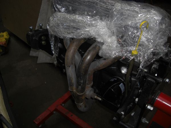

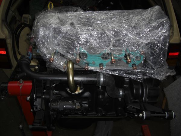

So, noch 2 Bilder von dem kleinen Fortschritt des Wochenendes...

Sehr interessante Lager der Lichtmaschiene ,grins !
Beiträge: 533
Finde ich auch! Wurden aber noch etwas modifiziert zum Ausgangszustand...
