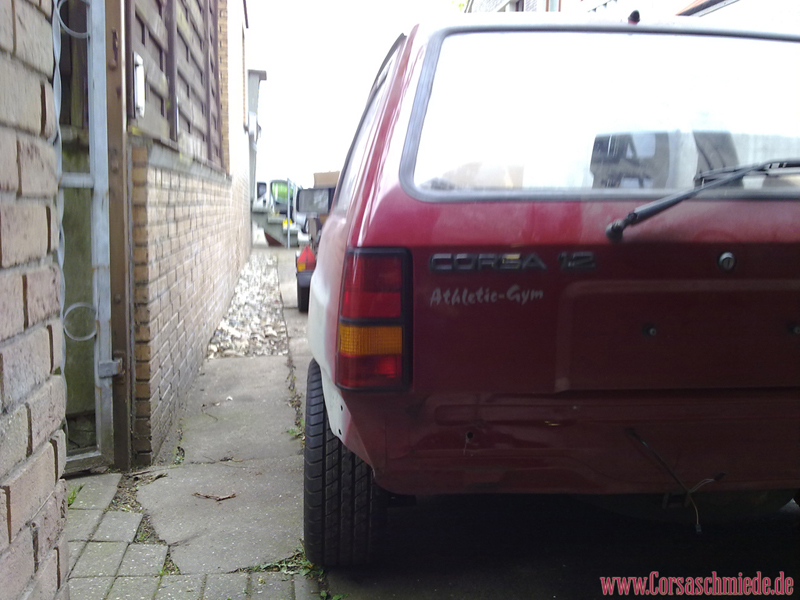

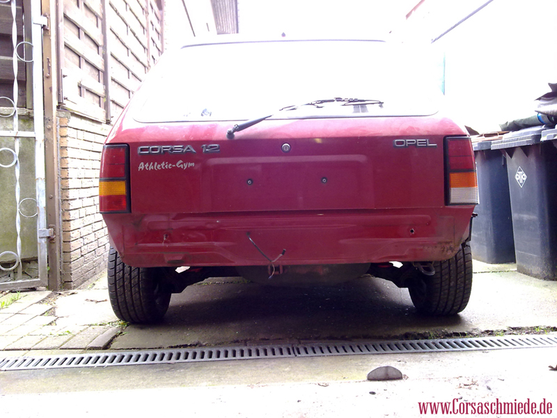

so weiter ging's :)

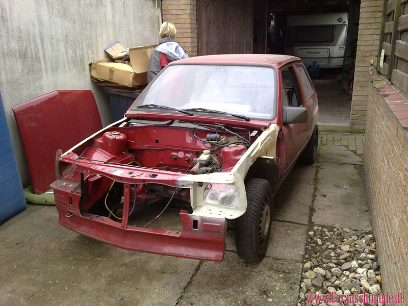

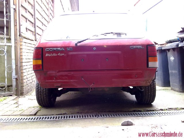

Durch eine kleine Hallenräumung (Wohnwagen musste raus und Auto stand davor) musste mein kleiner mal ne Runde bewegt werden... Hier seht ihr mal den aktuellen Stand der Dinge. Hinten sind jetzt schon die Felgen drauf, die bleiben werden. Sind die orig. Kadett-Sportstahl mit 175/50R13 und 25mm Spurplatten pro Seite.
Brauch ich jetzt für vorne auch noch, die Spurplatten, weil passt nicht mit dem Gewinde :( Also wenn wer noch was hat, 20 mm tuns auch...

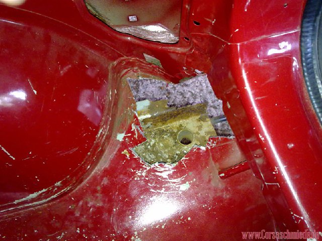

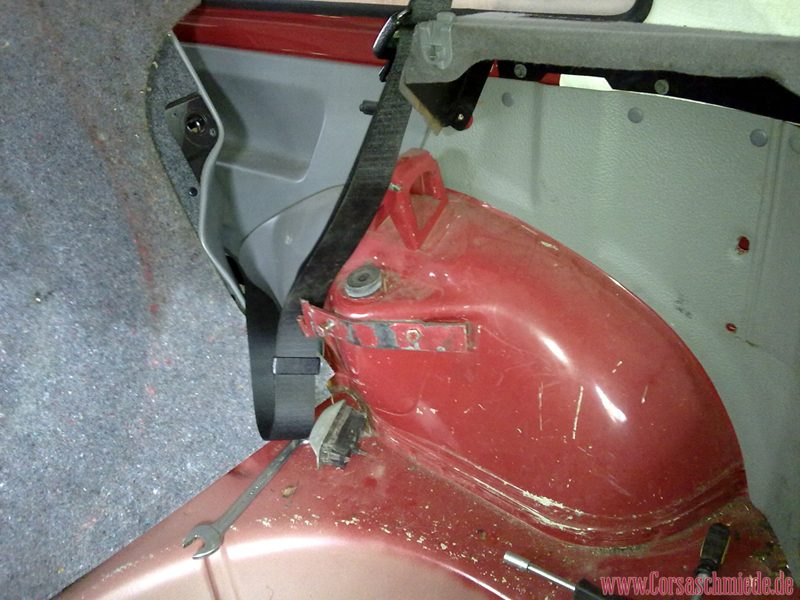

hab mal wieder ein bisschen weitergemacht...

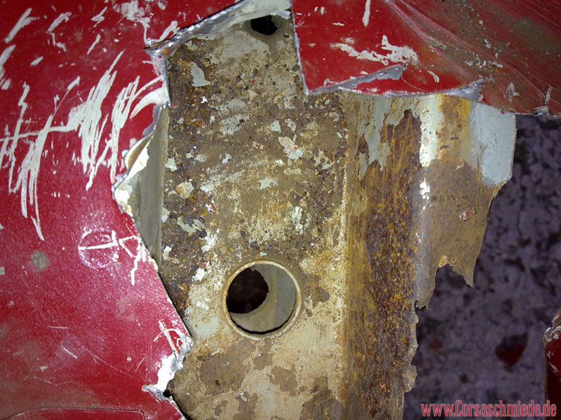

hat einer von euch sowas schon einmal gesehen? Oder hat einer ne Idee, wofür das bitte sein sollte?

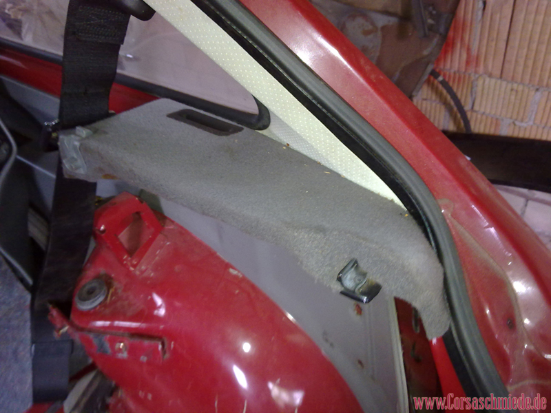

Und hier ist mir aufgefallen, dass da was abgebrochen ist. Hat jemand von euch noch so eine Verkleidung?

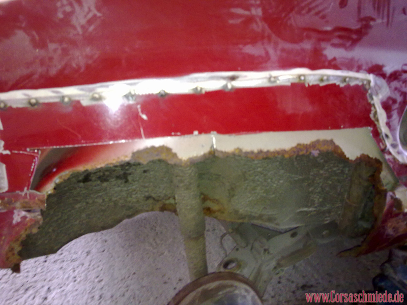

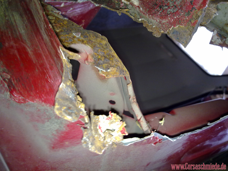

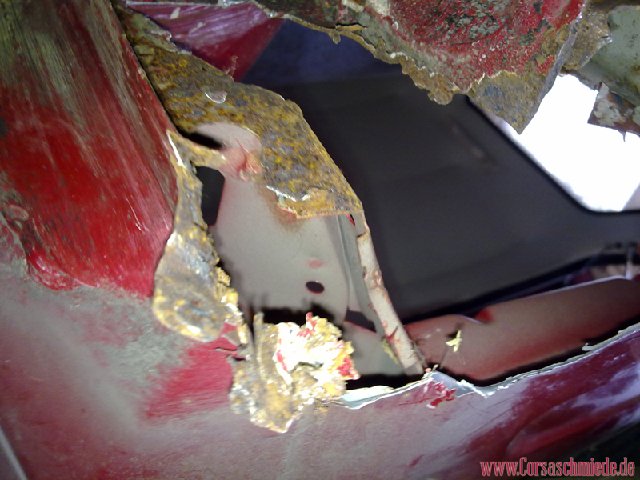

Ja und dann: ROST^^

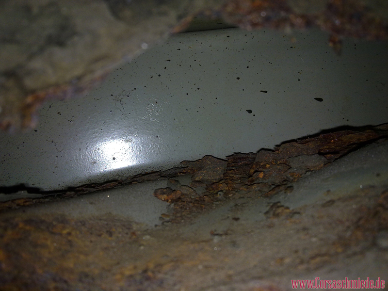

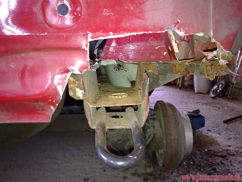

Was mir ein bisschen zu schaffen macht ist das hier... Was mach ich mit dem Träger? bzw. der Halterung für den Abschlepphaken? Fertan?
Sieht wohl nicht so gut aus :(
Re: 87er Corsa LS
Willste damit abschleppen? ;)
Kofferraumseitig kriegste das doch super mit nem flachen Blech rekonstruiert. Dann würde ich den Rahmen sauber mit nem angepassten Blech verstärken/ rekonstruieren. Heckblech brauchste sicher auch neu, hm?
Guck mal hinter dem Dämpfer im Radkasten.. das sieht auch sehr rostig aus.

jo ich weiß, das ist ja dann der einblick letztes bild vorletzter beitrag...
Heckblech würde mir schon die untere rechte ecke reichen, evtl. kann ich die noch wo raustrennen...
Ein Auto abschleppen wird dieses Auto sicherlich nicht mehr ^^
yellowdragon
Beiträge: 270
Wohnort: Krefeld
Re: 87er Corsa LS
Beitrag von yellowdragon »
Ich habe noch so ne verkleidung für rechts und für links
