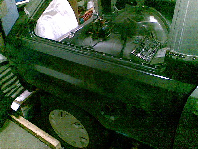

So, Seitenwand ist auch so gut wie drin

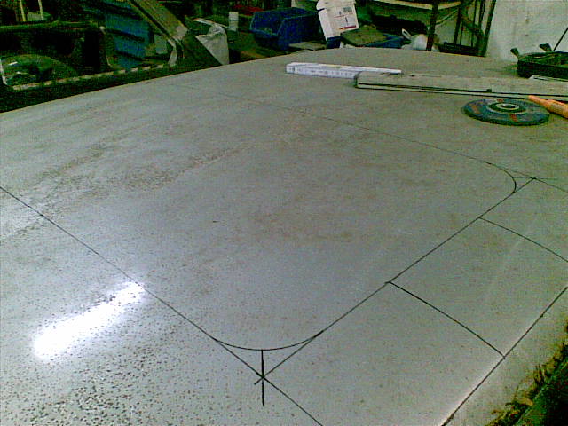

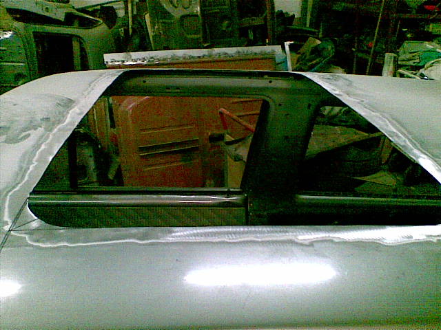

Da ich kein Schiebedach drin haben will, werde ich es zuschweissen. Dazu habe ich den Unterrahmen entfernt, ebenso die Bördelkanten und den Rand schonmal abgesetzt
Das Blech, sowie den Träger nehme ich von meinem Schlachtecorsa. Um die Rundungen zu bekommen, habe ich sie anhand ner 125er Trennscheibe angezeichnet
Klebe und Dichtungsreste sind auch schon entfernt vom Dach, sodass ies demnächst losgehen kann
