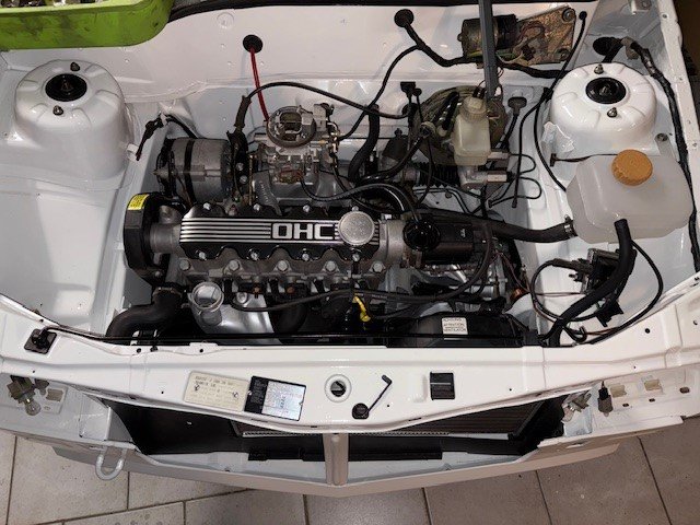

Danke, wir geben unser Bestes. Lacktechnisch beschlossen das wir das Auto doch komplett lackieren (kleinen Farbunterschied). Dach ist jetzt auch geschliffen worden. Seitenwände werden wir wieder anschleifen und dann alles nochmal.
2 Schritte vor und 1 zurück, so geht das über das komplette Projekt.
Motor ist jetzt eingebaut und dank einen neue Benzinpumpe läuft auch wieder. Auspuff MSD/ESD ist ein 63mm Bastuck geworden was sich echt passabel anhört bei nur ein 1.2

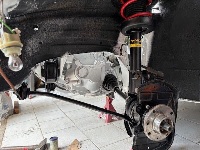

Bremsen sind komplett drin, entlüftet, alle Achsteile montiert, es wird.
