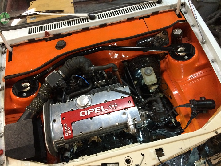

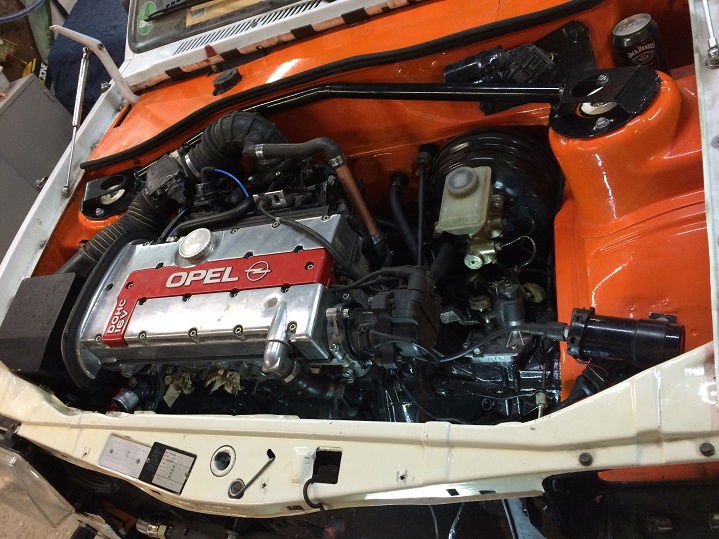

- Motor4.jpg (175.24 KiB) 54404 mal betrachtet
- Motor3.jpg (192.57 KiB) 54404 mal betrachtet

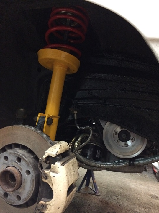

- Dämpfer4.jpg (115.75 KiB) 54404 mal betrachtet
Re: Mein neuer 5er
kupferrohr noch schwarz machen?
sonst alles schick
sonst alles schick
Re: Mein neuer 5er
Vielleicht war es kurz vor Vollmond am 04.02.2015?
Seht gut aus Seb! Der Schlauch zum LFR kannst du auch von C20LET nehmen, damit seht es aus wie ab Werk.
Re: Mein neuer 5er
Es war der erste Schritt zum Kupfer.sizzle hat geschrieben:kupferrohr noch schwarz machen?
sonst alles schick
Hab es nur mit nem Vlies kurz bearbeitet und fertig.
Mir gefällt diese gebürstete Kupferoptik.
Von daher bleibts.
Max, nicht nur der Vollmond!

Staubmanschetten im Stoßdämpfer sind wohl nicht zwingend erforderlich?
Frag nur interessehalber, weil ich das gerade sehe und mich das halt auch schon gefragt habe ob man die unbedingt braucht oder nicht.
Der Motorraum ist schon ne Welt für sich!
Re: Mein neuer 5er
Sowas ist ne Arbeit,
die fast keiner sieht!
Sieht aber schonmal anders aus,
als beim Kauf damals...
Auf der Kolbenstange ist ein Ring,
der dieses Thema erledigt.

Wenn es so bleiben soll, solltest du aber Klarlack auftragen, das blanke Kupfer korrodiert sonst ziemlich schnell und wird dann eher hässlich.ZebRockSki hat geschrieben: Mir gefällt diese gebürstete Kupferoptik.
Staubmanschetten würde ich trotzdem drauf machen. Die Abdichtung selbst ist natürlich an der Kolbenstange im Dämpfer, aber je mehr Dreck an die Kolbenstange außen kommt, desto eher kann die verdrecken und durch die Reibung dann doch die Abdichtung schnell verschleißen!
Re: Mein neuer 5er
Da hast du mit beidem recht!
Werde langsam betriebsblind!
