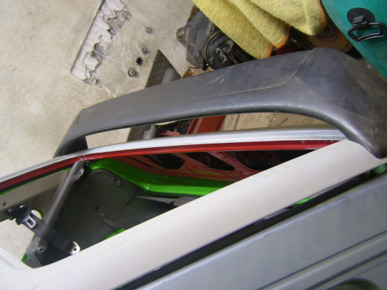

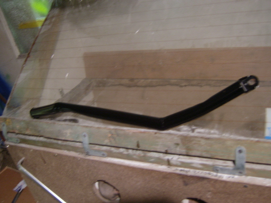

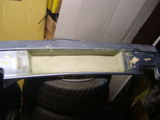

Zwischendurch mal einen Zender Spoiler an seinen Neuen Bestimmungsort angebracht,und eine Querlenkerstrebe zurecht geschweißt,und die Achse mit PU Buchsen versehen.Die Lexmaul Stoßi mit einer Kennzeichenmulde versehen.
Dem Motor auch noch was nettes gegönnt :D

Roberto
Beiträge: 1662
Re: Meine Dauerbaustelle
Beitrag von Roberto »
Spoiler schaut guad aus.Wenn ich fragen darf wie hast na des mit dem L gmacht ?
Destroy the Silence
Miststück
Beiträge: 989
Wohnort: Oberwesel
Beitrag von Miststück »
Das L hab Ich machen lassen.Wurde erst Plan gefräßt,und danach der Namen rein gefräßt.

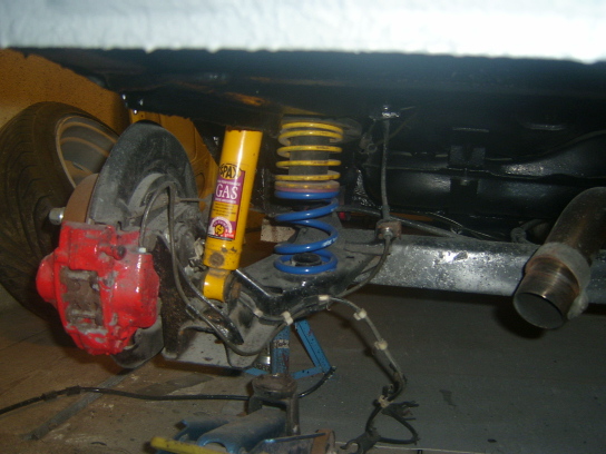

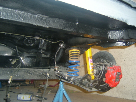

Bremsleitungen erneuert,und die Federn Hinten getauscht.Koni Hinten auch raus und gegen Spax Dämpfer getauscht.

was sind n das für federn???
und wo is n deine reserveradhalterung wenn
du die mulde schon wech machst :lol: :D

Das sind FK Rennsportfedern,und KW Vorspann Federn.Die KW sind nur Vorrüber gehend da drin.Kommen noch Adapterscheiben unter die Federn,da die Mir Oben und Unten zuviel Spiel haben.Wenn dann die Tiefe fest steht,kommen die Passenden Vorspann Federn von FK rein.
Wer Brauch denn schon ein Reserverad :lol:
Mehr Bilder habe Ich gerade nicht.Im Moment ist er auch Vorne wieder zerlegt.Haube und ein Kotflügel hab Ich wegen nicht gefallen bzw nicht Passgenau in die Tonne getreten.....
