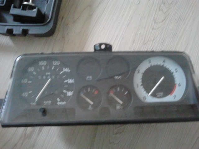

Als erstes hab ich jetzt mal geschaut wie das mit meinem DZM Tacho aussieht, der hat den falschen W-Wert für meine Reifen und ich möchte gern eine korrekte Anzeige.
Hier also die ersten Schritte zum Frankenstein Tacho.

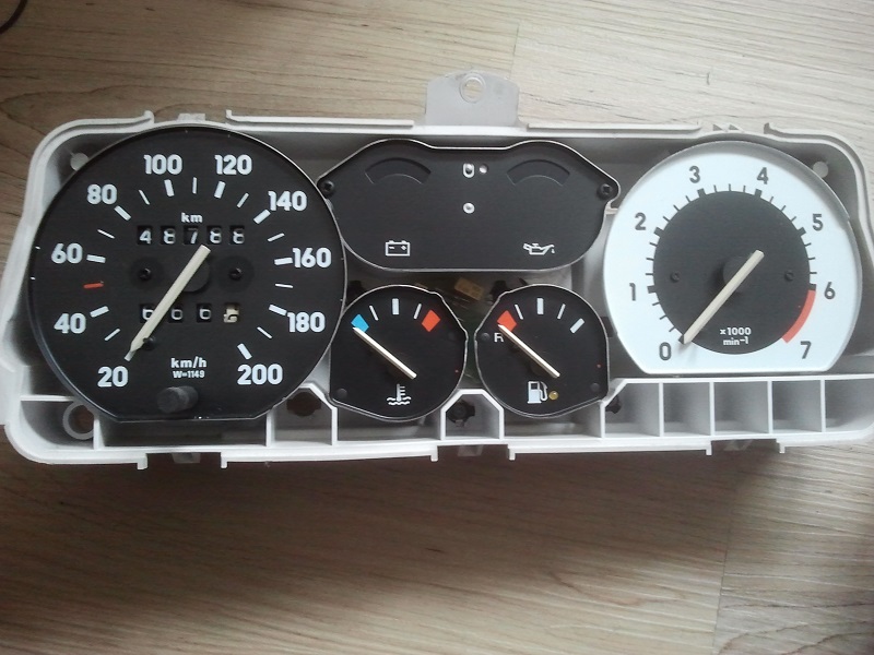

Gerade mal meinen neuen Dremelersatz vom Aldi ausprobiert und den Tacho umgearbeitet. Mal sehen wann ich zum Einbau komme.
FluidFilm ist in der letzten Woche ebenfalls eingetroffen. So langsam beginnen die Wintervorbereitungen.

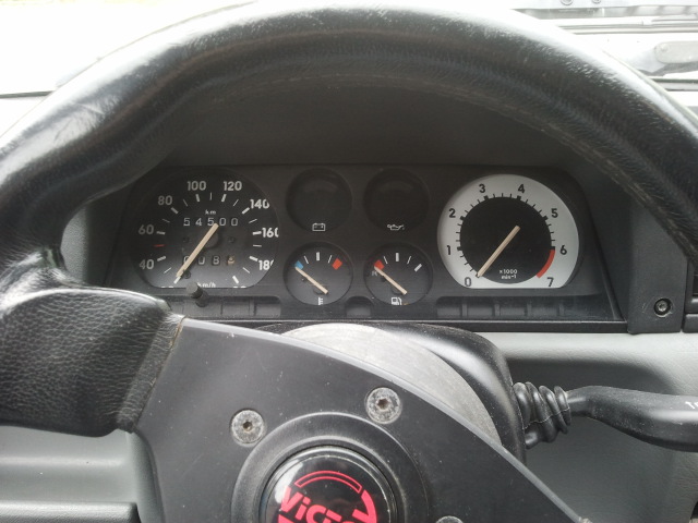

Hab den Tacho grad eben verbaut und getestet, funktioniert alles top. Ich wusste gar nicht, dass ich noch soviel an Drehzahlreserve hab.
Ich habe zum anschliessen des Tachos übrigens nur die kurze Serienwelle neu verlegt und fertig. Jetzt fehlt eigentlich nur noch ein Voltmeter zum Glücklichsein, mal schaun was man da so machen kann.
