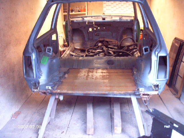

Stelle Hier auch mal Meine Dauerbaustelle vor.

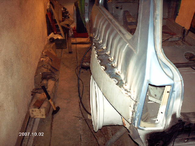

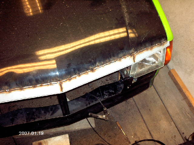

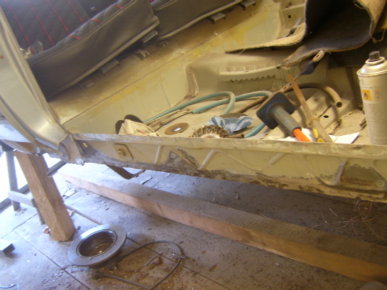

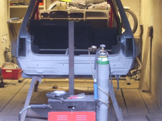

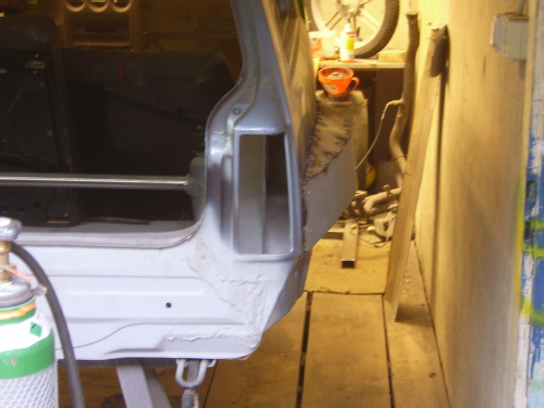

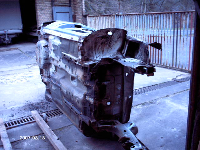

Geplant ist der Umbau von 1,0 auf 2L16V,Scheibenbremse Vorne und Hinten inkl ABS mit Astra,Kadett,Calibra Teilen,Gewindefahrwerk,Käfig,8 und 10j Umgeschweißte Kadett Felgen usw.
Karosse war doch etwas Knusprig.Habe die Träger Vorne,die Radeinbauten und die Front erneuert,neue Schweller reingegrillt,und ein Neues Heckblech Spendiert.
Bild 102.jpg (123 KiB) 143149 mal betrachtet

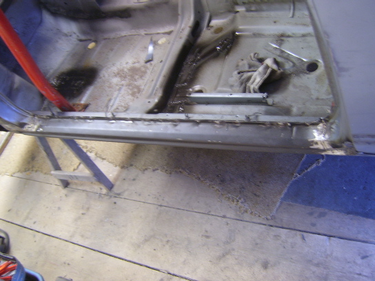

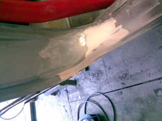

weitere Bilder
Schweller r.jpg (120.29 KiB) 143106 mal betrachtet
Schweller Gespachtelt 2.jpg (68.97 KiB) 143095 mal betrachtet
Schweller 2.JPG (118.2 KiB) 143091 mal betrachtet

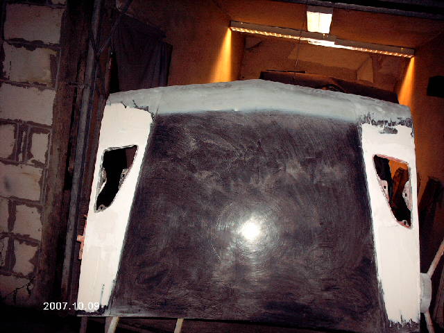

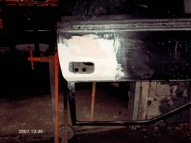

Tür Grundiert.JPG (75 KiB) 143074 mal betrachtet
Tür Gespachtelt.JPG (75 KiB) 143072 mal betrachtet
Bild 012.jpg (75 KiB) 143059 mal betrachtet

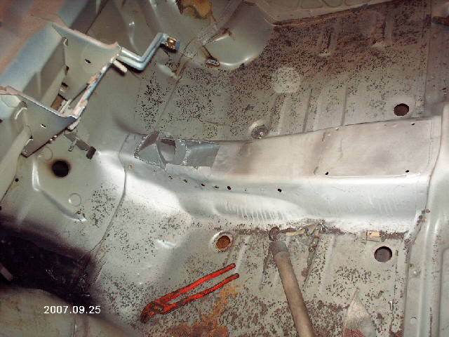

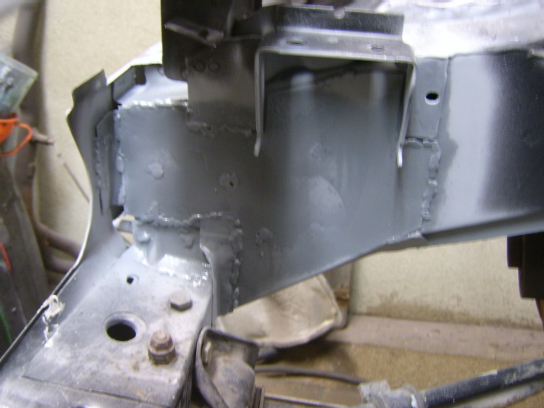

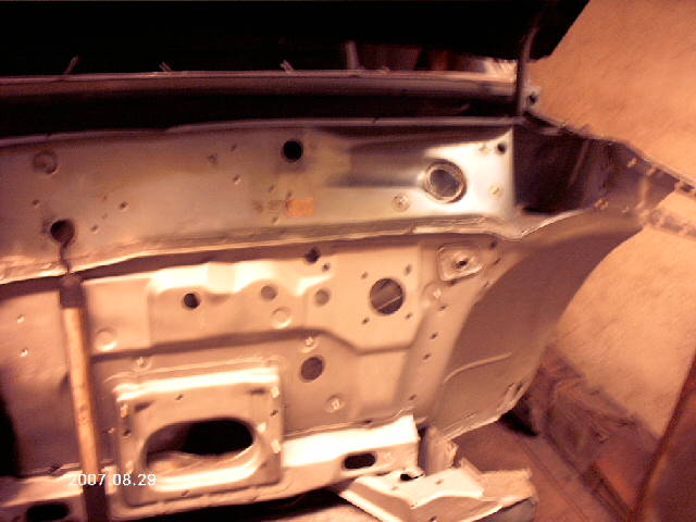

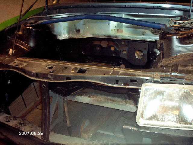

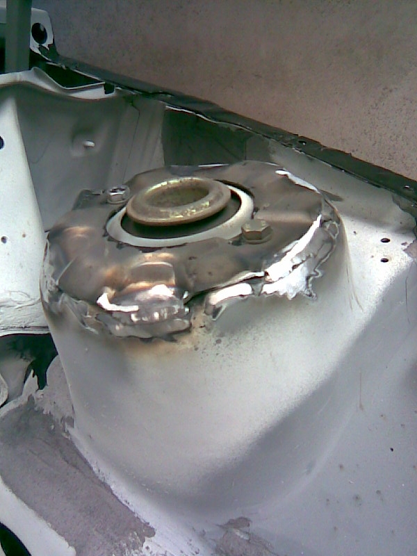

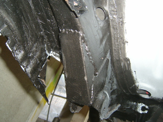

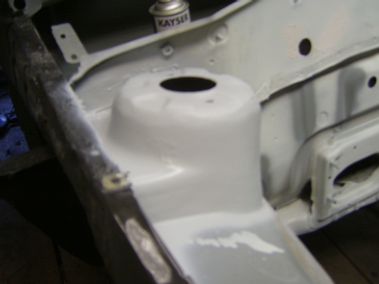

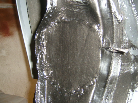

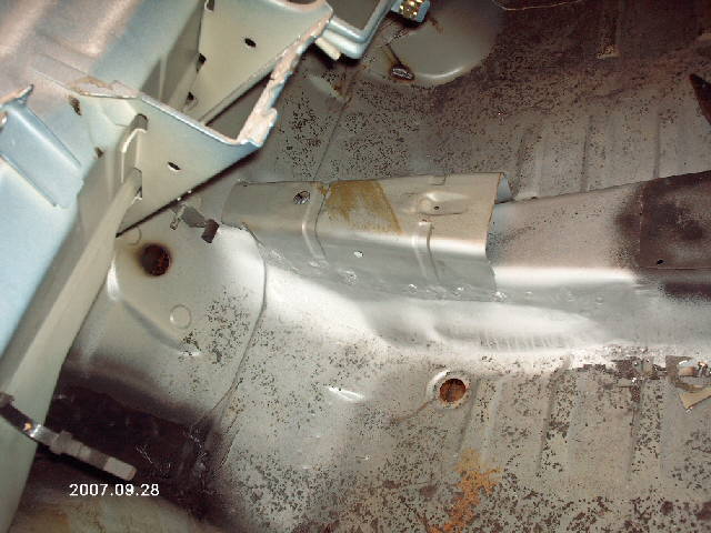

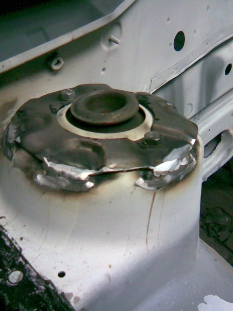

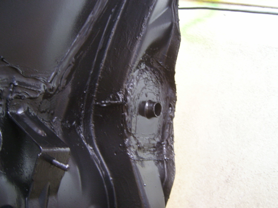

Verstärkungsbleche eingeschweißt,falls doch noch der Turbo kommt
Achse 4.JPG (75 KiB) 143043 mal betrachtet
Bild 080.jpg (118.38 KiB) 143031 mal betrachtet
Dom Rechts.jpg (223.7 KiB) 143038 mal betrachtet

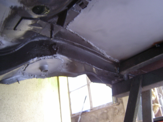

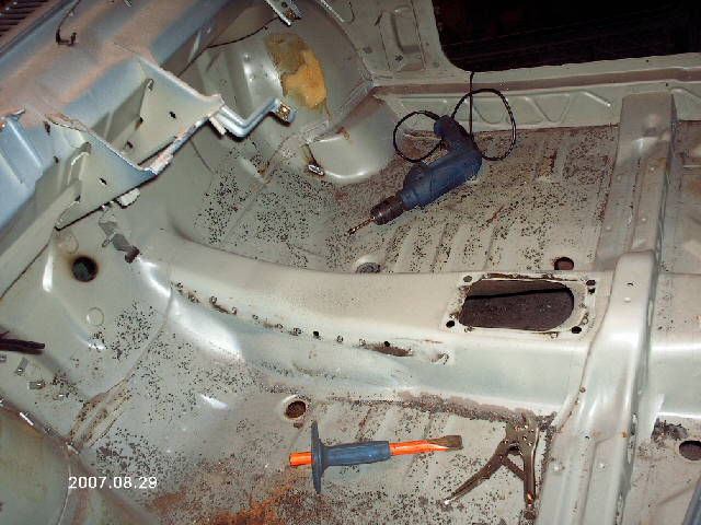

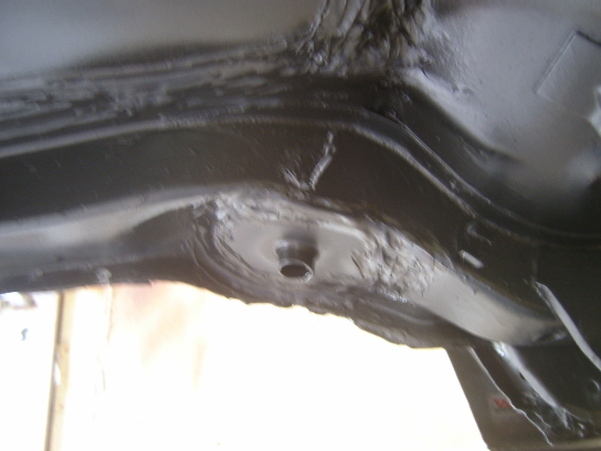

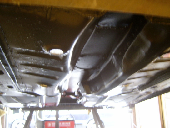

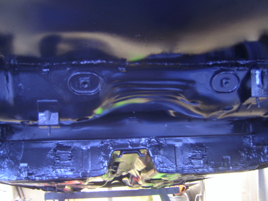

Unterboden komplett vom Unterbodenschutz befreit,Rahmen unter Federaufnahmen mit 2mm Blech Verstärkt,Neue Federaufnahmen.Unterboden komplett mit Hamerit gestrichen,Alle Schweißnähte Versiegelt und wieder Neuen Unterbodenschutz drauf
Unterboden 2.jpg (119.65 KiB) 143000 mal betrachtet
Bild 087.jpg (119.4 KiB) 142989 mal betrachtet
Bild 082.jpg (124.07 KiB) 142983 mal betrachtet
Bild 084.jpg (115.4 KiB) 142974 mal betrachtet

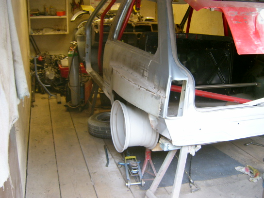

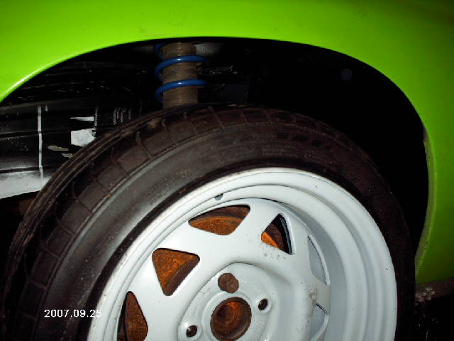

Radhäuser Hinten angefangen anzupassen an die Felgen
Bild 103.jpg (120.32 KiB) 142966 mal betrachtet
Bild 100.jpg (117.69 KiB) 142966 mal betrachtet
Bild 104.jpg (120.61 KiB) 142960 mal betrachtet

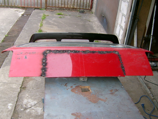

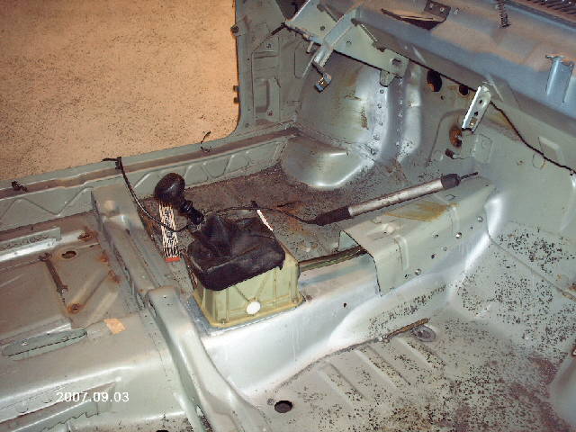

Heckklappe bearbeitet,Spoiler montiert.Schaltung auf Kadett Umgeschweißt
Neue Schaltkulisse.JPG (75 KiB) 142932 mal betrachtet

Beitrag von Miststück »

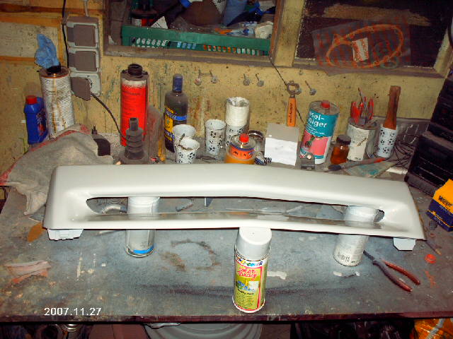

Das wars erstmal mit Bilder
Bild 008.jpg (117.11 KiB) 142920 mal betrachtet
Bild 007.jpg (126.72 KiB) 142919 mal betrachtet
Bild 002.jpg (118.76 KiB) 142923 mal betrachtet
Grill Grundiert.JPG (75 KiB) 142922 mal betrachtet

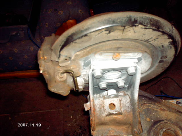

Hab die Querlenker Vorne auch noch Verstärkt,PU-Buchsen Vorne und in der Hinterachse,Kompletten Verstärkungskit von den Engländern Eingeschweißt,Strebe Hinten zwischen den Rahmen geschweißt wegen fehlender Reserveradmulde.
Kadett Frisco Sitze passend für den Corsa Umgeschweißt,Atra F 3 Bar Benzinpumpe in den Corsa Tank geschraubt.Kabelbaum wird der koplette vom Kadett passend gemacht.ABS wird auch Verbaut.Vorne mit Corsa Achsschenkeln und Kadett Achswellengelenken und Hinten Astra G Radlager und Astra/Kadett Bremse.
