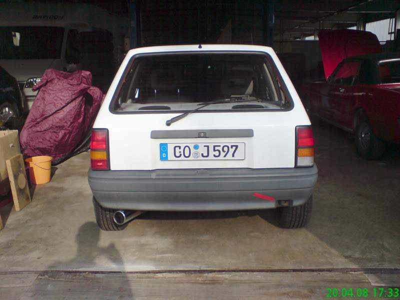

Hier mal ein Bild von meinem Remus ESD am 45 Ps Corsa.
MfG.
Martin
PS. Der GSI ist schon runter von der Bühne :wink:

Joa, so in etwa hab ich mir das auch vorgestellt.
Musstest du die Heckschürze anpassen (aussägen)?

Nö da musste ich nix machen.

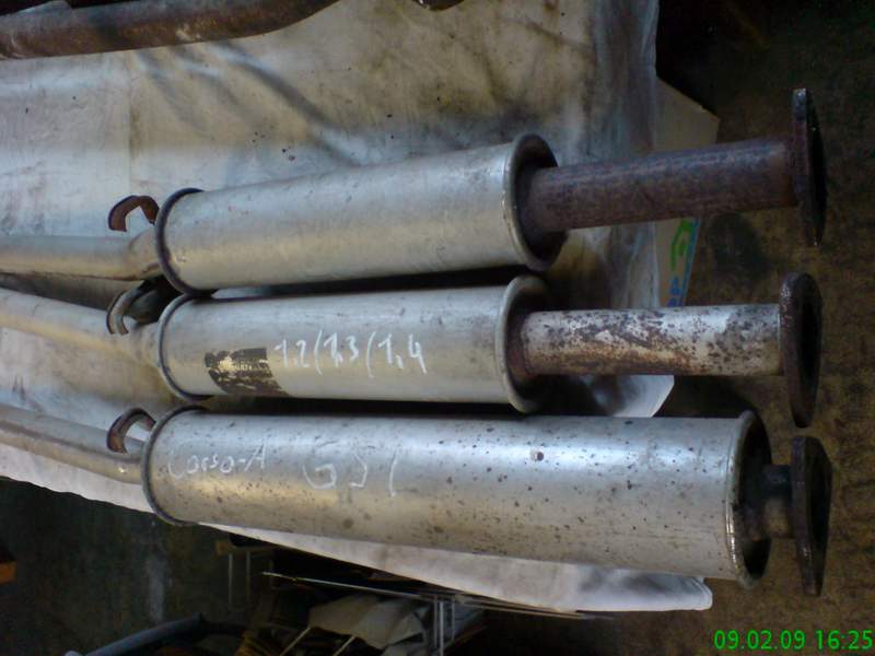

Hab da noch eines für dich.
Das zeigt den Unterschied vom Mittelschalldämpfer vom GSI und den kleinen Corsas.
Wie man sieht ist der MSD vom GSI deutlich länger und dicker (und deutlich schwerer).
Das Rohr ist aber bei allen Corsas 45 mm, auch beim GSI.
Ich habe auch das Rohr von meiner Jetex-Anlage gemessen, wie ich es mir dachte 50 mm. :wink:

Ein Grund mehr, die "Kleinen" zu nehmen. :lol:
