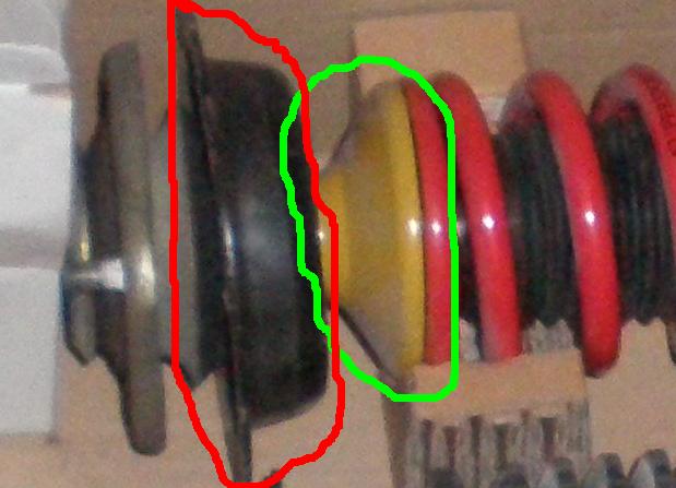

also: der federteller passt 1a auf die feder und oben passt er auch ins domlager aber der durchlass in der mitte ist zu weit so dass das gewinde mit dem das federbein auf dem domlager gehalten werden soll einfach oben durchgeht anstatt vorher gestoppt zu werden.
hab da grad n bild gesehn:
hab den federteller (rot eingekreist) nicht drauf sondern nur das lager davon und das hab ich unter dem anderen (auch?) federteller (grün eingekreist). muss der teller drauf? für mich sieht das so aus als würd der nicht richtig halten...
grüße frank

Re: gewindefahrwerk, großes problem
Ich kenn das nur *mit* schwarzen Federteller samt Lager, also eigentlich genauso wies auf dem Foto zu sehen ist.
der federteller kommt definitiv nicht dahin, der konus von dem gelben dingen passt ziemlich genau in das domlager.... musst halt soweit "hochschrauben" das die feder vorspannung hat, war bei meinem fk-gewinde auch so. mit dem originalen federteller dazwischen wird das kein prüfer abnehmen....
allerdings muss ich auch dazu sagen das das bild nicht sehr aussagekräftig ist. so wie du das beschreibst ist es möglich das sich der eigentliche federteller (der gelbe) komplett auf der kobenstange rauf und runter bewegen kann..... das darf aber so nicht sein, auf der kolbenstange muss ein absatz sein, genau wie in dem gelben federteller bzw der federteller darf sich nicht weiter als bis zu eben diesem absatz bewegen dürfen, also mit montiertem domlager gar nicht...
zerleg das federbein doch mal soweit das du alles einzeln hast und mach dann nochmal bilder....

Jau, so wie fk 69 schreibt iss ess...
ja der federteller der hier gelb ist hat bei mir keinen stopper und sonst war auch nix dabei, war aber auch wie gesagt gebraucht.
was den tüv angeht, bin ich mir doch ziemlich sicher dass die mir das mit dem orginalen obendrauf abenhmen.
grüße frank
grüße frank
TÜV hin oder her, der sieht beuen in der Motorhaube, meinst du der trägt dir das ein? Mein letztes Federbein hab ich auch nicht so direkt mehr vor Augen, aber wie gesagt, irgendetwas fehlt da, dieses konische gelbe teil muss richtig im Federteller verschwinden. Abgesehen vom TÜV würde ich so nicht fahren wollen.
also manche darstellungen sind hier ja wirklich echt abenteuerlich...
das mit dem gewindefahrwerk funktioniert folgendermaßen... in deinem alten federbein ist auch so ein silbergraues metallteil, das aussieht wie das gelbe... das brauchst du und dann noch das lager aus dem alten schwarzen federteller (rausschlagen, vorsichtig!). dann federbein folgendermaßen zusammensetzen:
dein gelber teller, ausgeschlagenes lager, silbergrauer teller des alten federbeins, domlager, u-scheibe (auch vom alten federbein) und dann den obersten teller (kupfer- / goldfarben) vom alten federbein. dann die gesamte konstruktion etwas zusammendrücken und zusammenschrauben --> fertig!
@ schneefuchs:
also die beule siht man nur wenn man genau hinguckt, das auto is ja schwarz matt. ja sollte schon richtig gemacht sein...
@deejay2005:
jop die teile hab ich, aber das hört sich noch schlimmer an so wie du das erklärst....
naja ich versuchs ma
bei mir wars keine vermutung sondern ne tatsache.. aber warscheinlich liegt es daran das wohl jeder hersteller sein eigenes süppchen kocht....
also das lager aus dem alten federteller brauch man immer.
entweder verbaut man den federteller komplett oder man löst das lager aus und verbaut es.
h&r bietet die lager auch einzelnd an. ich hab bei mir im straßencorsa noch das ganze teil drin. stört doch keinen.
funktioniert problemlos.
