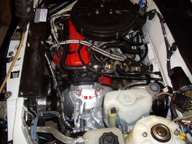

Ich habe vor meinen Corsa A (Bj.1989) mit dem E12GV-Motor auf 5-Gang umzubauen. Wenn ich die beiden F10 Getriebe vergleiche, ist mir aufgefallen, dass das 4-Gang-Getriebe am E12GV Motor mit M8 Schrauben befestigt ist, und das 5-Gang-Getriebe am C12NZ-Motor mit M12 Schrauben!!!
Gibt es ein 5-Gang-Getriebe, dass an den E12GV Motor passt ?

Der Unterschied liegt darin, dass das eine Getriebe auf den OHV Motor passt und das andere auf den OHC.
Es gab gegen Aufpreis damals auch ein 5-Gang Getriebe für die OHV Motoren, aber find mal sowas

Das wird wohl schwierig ein 5-Gang-Getriebe für den OHV zu finden. Die meißten waren bestimmt nur 4-Gang. Ich hatte gedacht die von den OHC passen problemlos :-(
Ich habe nochmal verglichen, die Anordnung der Löcher scheint auch etwas anderst zu sein.
Muss mal schauen, vielleicht kann ich das Getriebe auch umbauen, d.h. das Gehäuse von dem OHV Getriebe nehmen und die Teile vom OHC 5-Gang-Getriebe hinein bauen, das wäre vllt. noch eine Möglichkeit.
Oder hier im Forum hat noch einer ein 5-Gang-Getriebe wo an den E12GV passt rumliegen ?

Du nimmst das Gehäuse vom 4-Gang OHV Getriebe und versuchst es mit dem Lagerschild und den Innereien vom 5-Gang OHC Getriebe. Das wird passen.

ja aber ob sich die mühe lohnt sei dahin gestellt, dann würde ich 4gang weiter fahren
Re: Umbau E12GV von 4 auf 5 Gang ?
Wo ist das eine Mühe? Da kannste selbst das Getriebegehäuse eingebaut lassen.

Ist nicht auch die Welle anders?
Welche Welle soll anders sein??

Die Hauptwelle wo nachher auch die Kupplung drauf läuft? Ich weiß es nicht mehr genau aber ich glaube irgendwas hatte da nicht gepasst bei uns!
Klar muss es raus.
