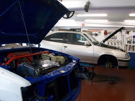

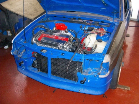

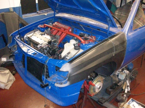

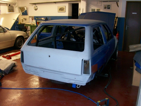

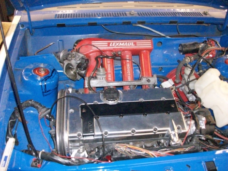

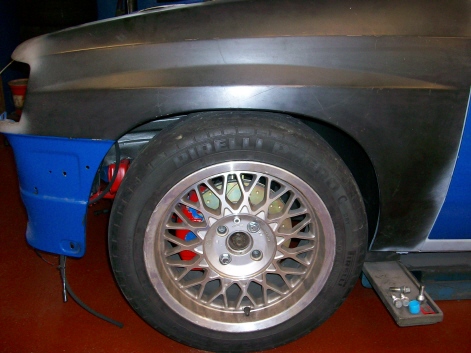

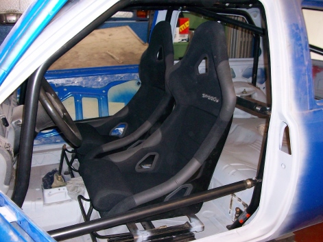

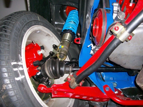

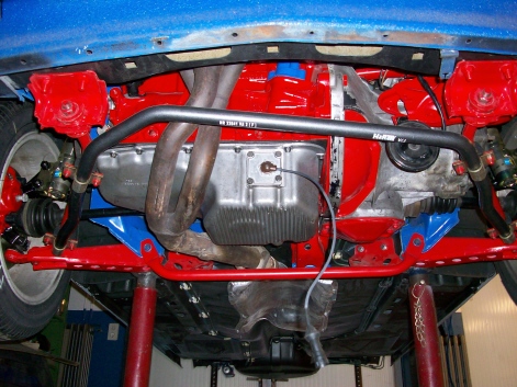

Hallo ihr Corsafreaks diese Seite hat mir noch gefehlt, hier für euch ein paar Bilder von meinem Projekt, CorsaA mit XE Umbau bin zwar seit ner Ewigkeit dran aber ich denk es wird dafür gut... gut Ding will halt Weile haben, ich mach eben alles was irgendwie geht selber...

Hi, ist wirklich ganz nett die Kiste. Du hast ja einige sehr fein Teile verbaut.
Wenn ich das richtig sehe hast du vorne den dicken Stabi von H&R eingebaut. Ich kann mir nicht vorstellen dass du damit glücklich wirst. Der Corsa untersteuert ja schon von Natur aus, das ganze wird natürlich mit dem schweren Bigblock-Motor nicht besser. Ein dickerer Stabi vorne bedeutet nochmals mehr Untersteuern. Nicht ohne Grund fahren einige mit 2-Liter im Corsa vorne garkeinen Stabi. Hinten macht der Dicke auf jedenfall Sinn um dem Untersteuern entgegenzuwirken, aber vorne würde ich beim 2-Liter max. den dünnen Stabi z.B vom 1,3er fahren oder eben keinen.
Gruß Dirk

Ganz herzlichen Dank für die Info... solche Infos sind für mich Gold wert, werde mir das merken und auf jeden Fall mal ausprobieren wenn er denn mal soweit ist...
Aber nochmal ganz Herzlichen Dank für die Info...
Viel viel Dank und Herzliche Grüsse aus der Schweiz
Gruss Daniel
Ps: Hab noch ein paar Bilder vom aktuellen Stand die ich vielleicht heute Abend noch hochladen werde wenn ich Zeit hab...
