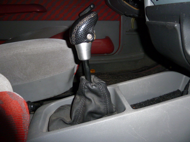

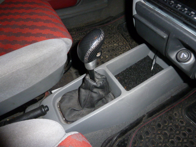

der Vorteil des Corsa A Schalthebels ist, das Du alle Zubehör oder sonswelche Knaufe montieren kannst.
Bei der "großen" Schaltung bist Du wegen der Rückwärtsgangsperre auf wenige begrenzt.
Ich habe einen Leder/Alu Knauf zum einstellen ( Winkel ) mit Lederbalg und Schaltwegverkürzung (ich find ist ein MUSS!!!).
also ich bin damit sehr zufrieden! und glaube sieht auch gut aus.
Gruß Dirk
Gruß Dirk

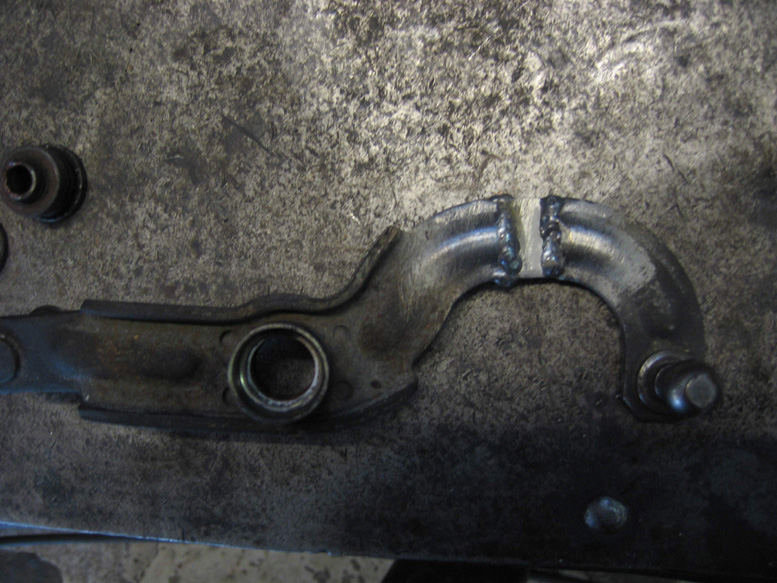

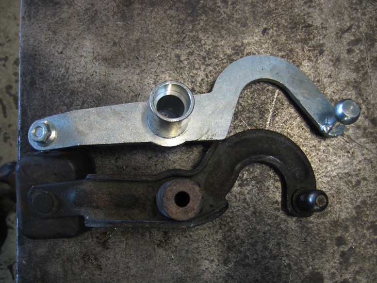

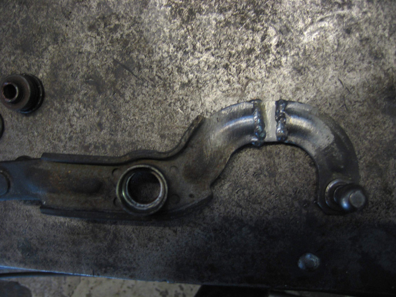

Re: Schalthebel von neueren Opel-Modellen ?
...hier noch einmal:
zum vergleich die orig. SWV
und die umgeschweißte.
!!!auf dem Bild ist aber nur eine Seite schon geändert.
du musst auf der anderen Seite noch um die Länge kürzen, was auf der anderen Seite verlängert wurde !!!
die Kugelköpfe müssen vorher und nachher das gleiche Abstandsmass haben !!!
