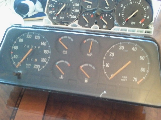

habe letztens für meine neue umbaustufe ein 6-nadel-tacho vom SR erstanden. jetzt verhält sich der öldruckmesser etwas seltsam im ausgebauten zustand. er liegt halt nicht in seiner ruhestellung. (siehe foto)

Fragen:
ist der defekt?
kann man den (und auch die anderen anzeigen) im ausgebauten zustand testen. also extern strom drauf geben und schauen ob alles funzt?
falls die öldruckanzeige defekt sein sollte, kann man die dann einzeln tauschen? hab ja noch den gleichen tacho als gsi-version in ausschlacht-zustand dazu bekommen...
danke schonmal für antworten

Das ist normal. Das Instrument funktioniert anders als die anderen.
Wenn du ihn einbaust und Spannung auf den Tacho gibst ohne angeschlossenen Druckgeber, knallt die Nadel an den oberen Anschlag.
Ich hatte so einen Tacho früher ne Weile ohne Druckgeber gefahren und einen festen Widerstand in die Signalleitung gesteckt, dann stand die Nadel immer irgendwo im Mittelfeld ;)
